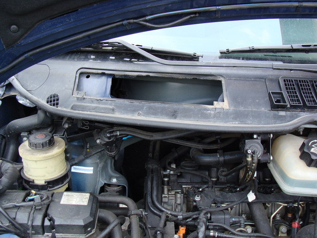

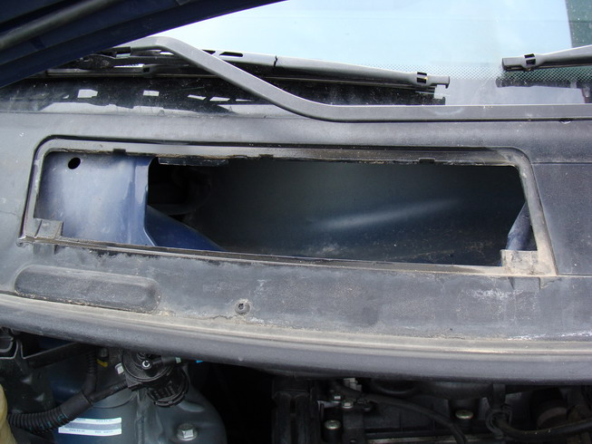

argoo Odesláno 1. červen 2008 Autor Odesláno 1. červen 2008 Tak tu su fotky aktualnej situacie: Kde by mohol byt ten filter?? Citovat
miiv Odesláno 2. červen 2008 Odesláno 2. červen 2008 Ano, zde mají filtry být (jsou celkem 3 kusy; k dostání v sadě). Chybí ale jejich držáky, tzn. že filtry tam nikdy nebyly. Podle vlastní zkušenosti a internetových diskuzí u těchto aut kupodivu (divili se i ve značkovém servisu) velice častá situace - klima je, i automatická, ale pylové filtry ne. Lze řešit dokoupením držáků coby ND. Citovat

raa Odesláno 8. červen 2008 Odesláno 8. červen 2008 Původně zaslal: argoo Tak tu su fotky aktualnej situacie: Kde by mohol byt ten filter?? Kdyz se podivas na fotky na http://p806.ic.cz/informace/pylovy-filtr.html tak to uvidis. Chybi ti tam v kazde dire pod prednim sklem takovy plastovy drzak/ramecek, do ktereho se potom vlozi papirovy fitr, ktery tam uz drzi jenom zamackuty na molitan. Jak uz ti radil miiv, zkus to koupit jako ND nebo sehnat na vrakaci. Citovat

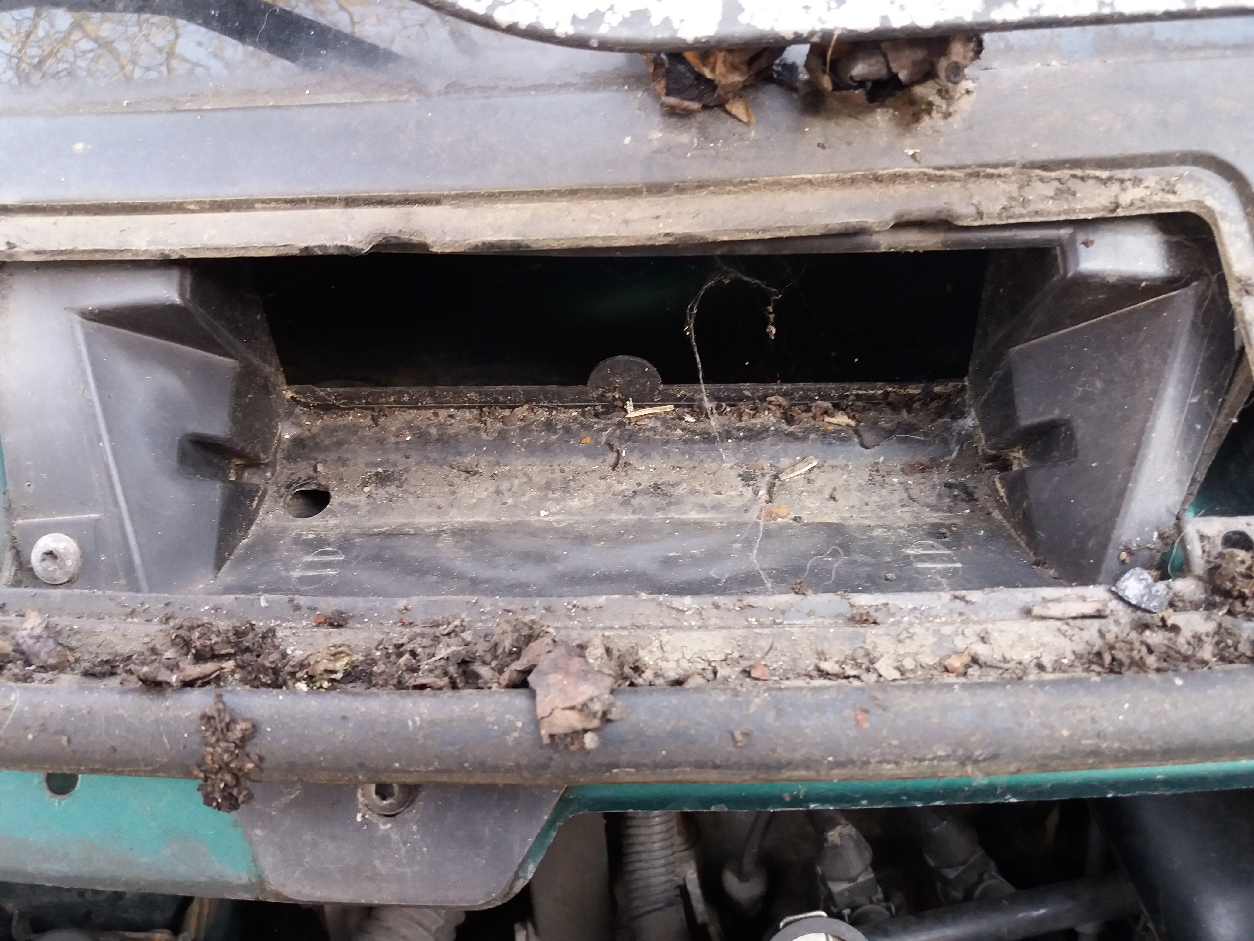

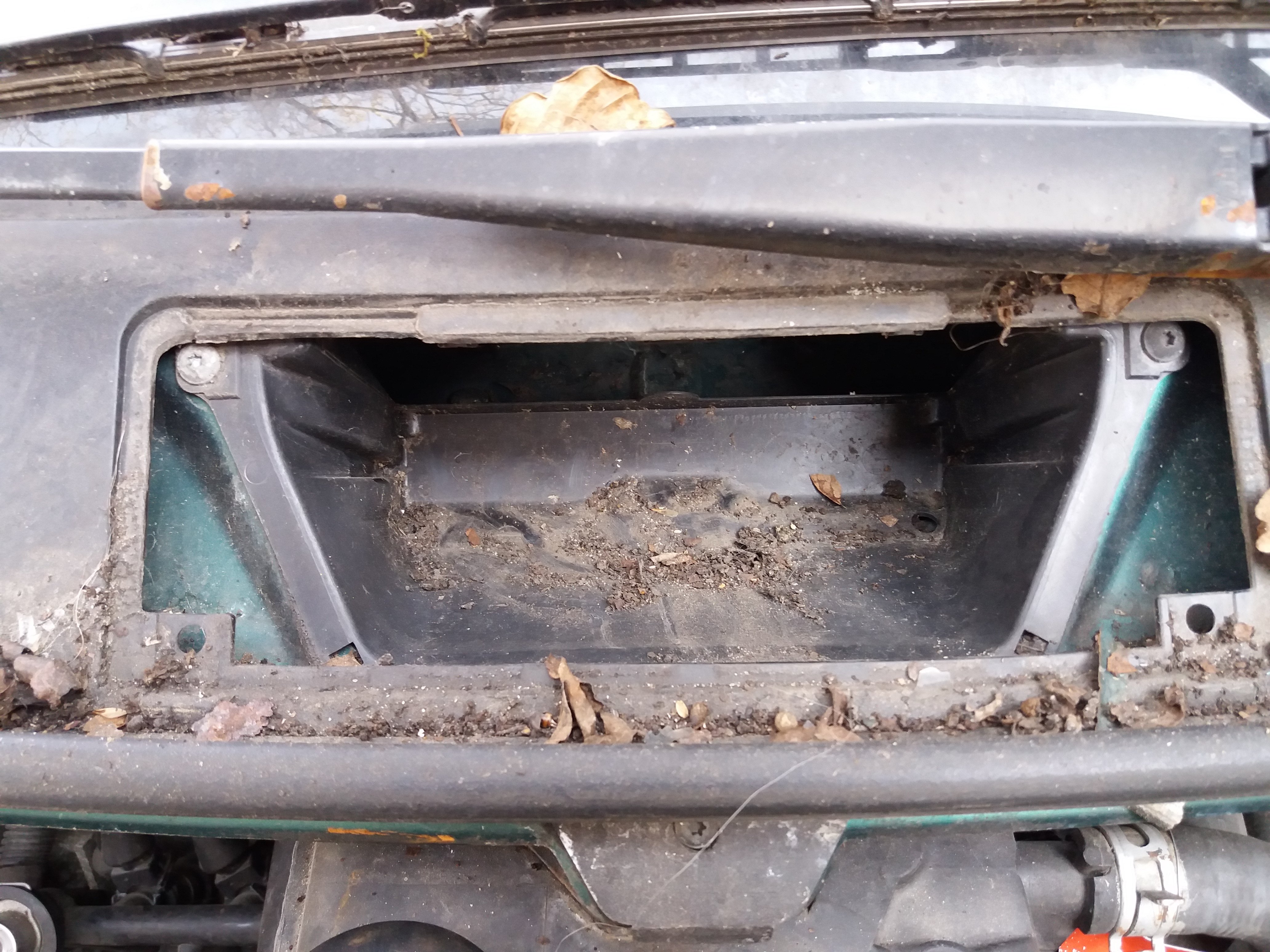

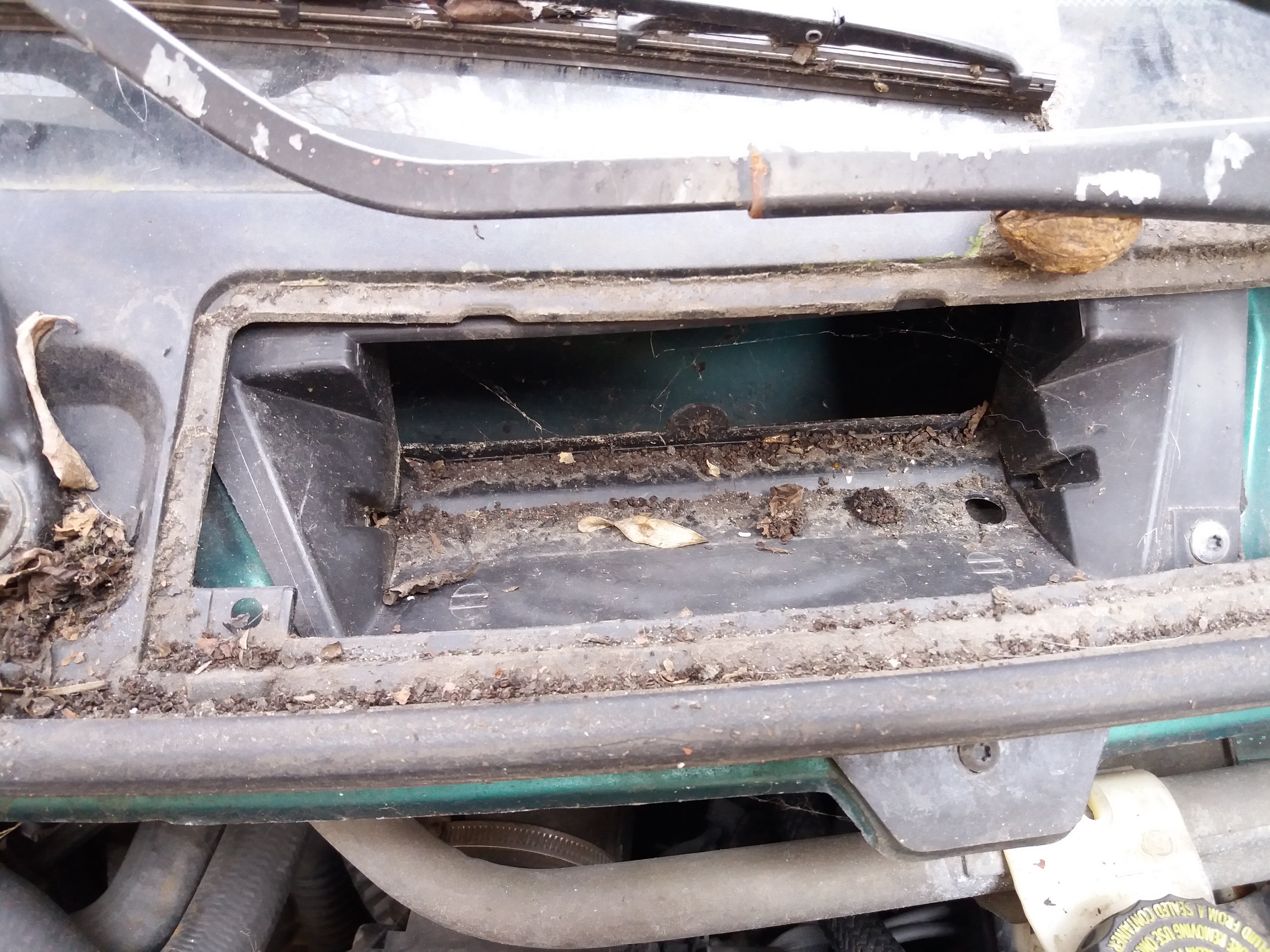

M@chy Odesláno 21. duben 2018 Odesláno 21. duben 2018 Zdravím, prosím mohu poprosit fotku toho držáku pylového filtru. at vím co shánět. díky Citovat
Havlicek.Lukas Odesláno 21. duben 2018 Odesláno 21. duben 2018 3 kryty 3 filtry 6 šroubů +6 klipů do kastle Citovat
