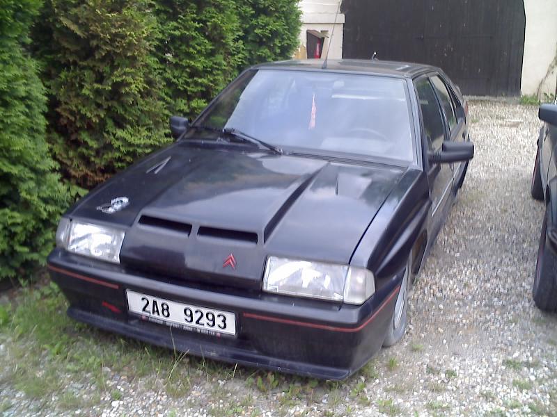

Maverick Odesláno 25. březen 2009 Odesláno 25. březen 2009 Když nasavaš vzduchu, tak pořádnej Tohle bylo kamarádovo BX. Původně v tom bylo TD, pak se tam stěhovala 1.9 16V a v kombinaci s 4WD to byl fakt masakr. Citovat
