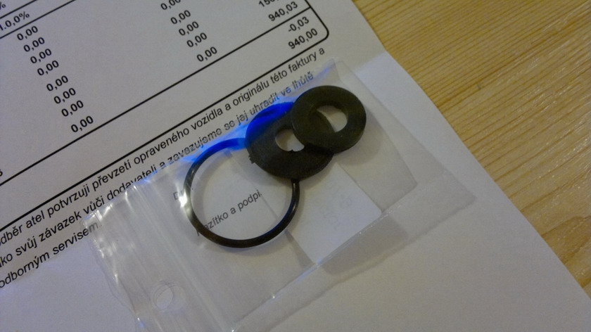

martin.holub Odesláno 10. srpen 2011 Odesláno 10. srpen 2011 Tak jsem dnes dostal poštou sadu pro repasi ..... no nevím, ale za 940 Kč tři malé gumičky :-)) ..... slušná cena za pár gramů gumy... :-)) uvidíme co to udělá ve střikovači. [upravil dne 10/8/11 od Ferry] Citovat
Ferry Odesláno 10. srpen 2011 Autor Odesláno 10. srpen 2011 mno furt lepsi nez 12tacu za cely vstrikovac ale staci i ta membrana zadara, co jsem daval ja, jezdi to na ni uplne stejne Citovat

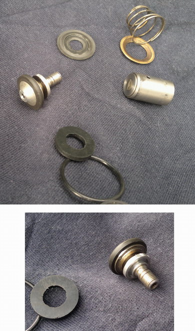

martin.holub Odesláno 13. srpen 2011 Odesláno 13. srpen 2011 pokud byste měli někdo problém se vstřikovačem DGi (protržená membrána) projevující se především cukáním motoru, nepravidelným volnoběhem a chcípání při přepnutí z benzínu na LPG, tak už jsem přišel na levnější možnost než koupit nový vstříkovač za 12000Kč momentálně to testuju ahoj , mám problém, nemůžu přijít na to, jak rozebrat pístek ve střikovači LPG (viz. foto) je to ten kus, ve kterém je ta tlustá gumička. Asi by to nějak mělo jít rozebrat, když mi Fedorauto tu gumičku prodali ..... pomoz prosím, už fakt nevím Citovat

DrJ3kyll Odesláno 15. listopad 2012 Odesláno 15. listopad 2012 Pistek se rozebira tak, ze telo pistku (valecek) si podrzite pomoci nejake tycky za diry, ktere vedou skrze nej a zeshora dovnitr pistku strcite inbus (vel. 3 nebo 4). Me auto spatne startovalo a skubalo kvuli protrzene spodni membrane, kterou pruzina pritlacuje k tele civky - zatim se povedlo nahradit ventilem z jednorazoveho respiratoru za 10kc - uvidime, jestli to vydrzi vic jak 100km Citovat
