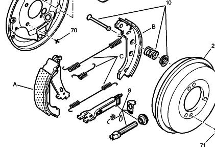

Honzin Odesláno 18. duben 2008 Odesláno 18. duben 2008 Nemáte někdo schéma nebo fotku uspořádání sestavení štelováku zadních bubnových brzd? Myslím to udělátko, kterým se přes díru od šrubu šteluje rozpětí obložení. Asi když jsem vyměňoval pakny tak jsem to blbě poskládal a pořád se mi povoluje ručka. Podařilo se mi docílit toho, že ten aretační pružný plech je nad ozubeným kolečkem a to se asi pomalinku pořád povoluje. Nevím si rady s tím dílem do L, který má asi přitláčet pružinu, nijak mi tam nesedí. Díky. Citovat
Honzin Odesláno 18. duben 2008 Autor Odesláno 18. duben 2008 Díky moc, myslím přesně toto. Ale moc moudrý z toho nejsem. Asi to mám sestavené stejně, ale pak nechápu, jak to má fungovat: Mezi tělem co je na něm nanýtovaný ten pružný plech (ten rozpěrný váleček s dírou) a našroubovaným ozubeným kolečkem je na závitové kulatině nasunutý takový malý plech do L a konec toho elka je podsunutý pod tím pružným plechem a nadzvedá mi ten plech tak, že nedosedá na to ozubení, aby ho aretovalo. To tak má být? Na co pak tam je? Nebo ho mám jenom nějak špatně vyhlý? Citovat
Guest servisman Odesláno 18. duben 2008 Odesláno 18. duben 2008 nějak jsem to nezkoumal ale pokud zabrzdíš pedálem a je velká vůle tak by se mělo samo nastavit,proto jsem po kontrole brzd musel xkrát našlapat aby se seřídily,čili nastavila vůlemezi čelistmi a bubnem.Je teda slyšet zezadu takové cvakání./Jak na to strana 255/ ještě zde jak to je Citovat

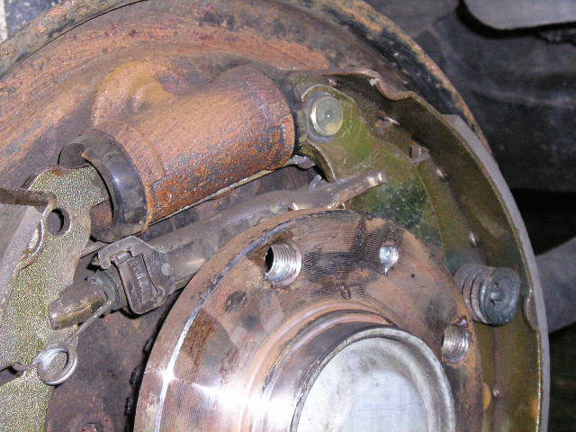

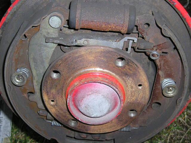

koblih69 Odesláno 5. září 2013 Odesláno 5. září 2013 Musíš šroubovákem uvolnit samostav - pohledej je to tu popsané a myslím, že i s obrázky. Citovat
tomas65 Odesláno 5. září 2013 Odesláno 5. září 2013 diky ja jen abych zbytecne nepovoloval ten stred stim ložiskem Citovat
koblih69 Odesláno 5. září 2013 Odesláno 5. září 2013 Na obrázcích nahoře vidíš to zubaté kolečko kterým se dírou otáčí - to je samostav. Citovat
