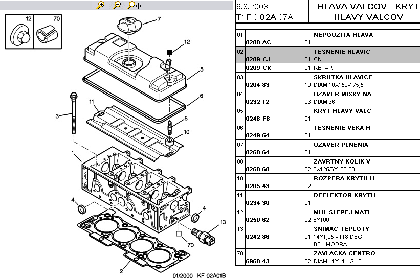

buga Odesláno 1. duben 2008 Odesláno 1. duben 2008 hele ja mam taky 1.4 8V a mal som ten isty problem chod si dat umyt motor a potom zbadaas odkial zaciina, prejdi paar km-u a zistiiis potom odkud prosakuje... vacsinou je pricina tesnenie pod hlavou, je to choroba 1.1 a 1.4... ono aj u mna vyzeralo tak ze je to asi niekde dole, vana..ale slo to zhora... cislo 2 [upravil dne 1.4.2008 buga] Citovat

Guest Lubk0 Odesláno 3. duben 2008 Odesláno 3. duben 2008 Původně zaslal: buga to je jenom muj nazor mne to taky rek kaamos z peugeotu vela stestii [upravil dne 2.4.2008 buga] Nazdar, pocuj mam na teba jeden dotaz. TO iste mi robi moja 306tka sedan, 1.4 8V. Robila to iba trochu, tym ze som mal mastny motor. Avsak na zimu som spravil svoju osudnu chybu a namiesto oleja 5W - 40 ktory som tam daval som dal 5W-35. Je redsi, a zacal tade presakovat ovela viac. Motor som si dokladne vycistil, a po par kilometroch som zbadal odkial to tecie. Podla toho nakresu co si tam dal to je presne ono. Chcel som sa spytat, ze co to asi tak moze vijst ? Cenovo hlavne Myslis ze by som to doma spravil ? Nakolko zatial vsetky opravy na autach som doma zmakol, mam garaz, jamu a vela naradia. Len do takehoto niecoho som sa este nepustal. Mal som to po hlavu rozobrate, tj som kontroloval tesnenie veka. Ale dalej som sa nedostal. Citovat
Wenouš Odesláno 3. duben 2008 Odesláno 3. duben 2008 Tak tenhle problém mám zdárně vyřešen,těsnění pod hlavou. Taky se nejdřív přetěsnilo ventilové víko,vana atd až jsme přišly na to že to je pod hlevou. Šikovnej kolega to měl za dopoledne hotový. Citovat
buga Odesláno 3. duben 2008 Odesláno 3. duben 2008 no mne to robil kaamos a hovorim prve slovo bolo: ze tesnenie pod hlavou ... a cena toho tesnenia bola tak okolo 700, asi..neviem..pretoze mi menil aj ine veci na aute takze v tom ti neporadim takze ja sa do prace s autom hlavne motoru nepustam [upravil dne 3.4.2008 buga] Citovat
