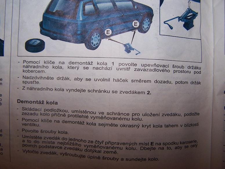

Kam správně umístit zvedák? Jsou tam čtverečky, a podložka toho zvedáku se dává dovnitř? Nebo to musí jít jako u nových aut chytnout za ten rantl na prahu? Jsem to asi už 2x dal do toho čtverečku, ale vůbec nevím jak je to správně ani jestli mám origo hever. :myslim
Debilní dotaz, vím, ale aby mi to auto jednou spadlo, nebo abych si prohnul práh :papa
Jo, 309 i s origo zvedákem, taky jsem nevěděl kam s ním, ale strčil jsem ho do hrany jakoby první od tebe. A bylo to OK.
Ale fakt bych to neriskoval, je to nestabilní a jestli bude narezlej práh, tak ho proboříš nebo vyhneš...
Nejlíp najít jiný místo...
Ano, patří do toho čtverečku, jen pod ním je totiž výztuha. Pokud to máž zrezlé tak, že je ta výztuha v pr...., tak jedině zvedat za nápravy, jinam než do toho čtverečku hever nepatří.

Tak z toho, že bych si prolomil práh strach mít nemusím, přece je to pozink a na autě i po těch 18 letech funkci plní, jen jsem pořádně nevěděl kde je to správné místo pro hever
