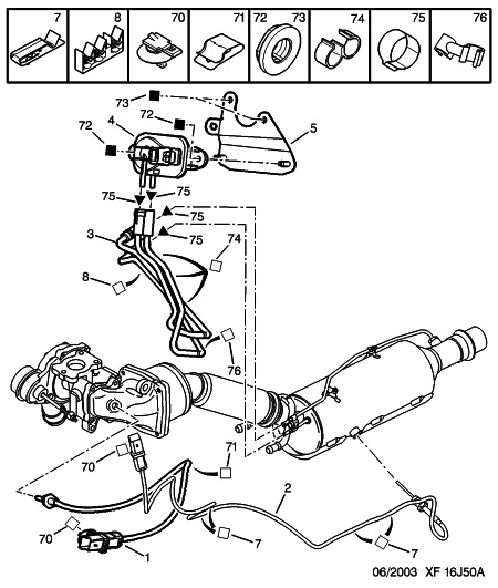

Guest joseffiedler Odesláno 9. srpen 2008 Odesláno 9. srpen 2008 kde je přesně ten snímač diferenciálního tlaku ?????Pod nádržkou brzdové kapaliny?????????? Prý mi ho v servisu vyměnili a chtěl bych si to ověřit .Dík za každou odpověď Citovat
Tommy306 Odesláno 9. srpen 2008 Odesláno 9. srpen 2008 přeně nevím, ale když mi to měnili, tak prý museli vyndat baterku a někde za tím dole prý.. Citovat

vlado-.m Odesláno 9. říjen 2008 Odesláno 9. říjen 2008 \"...vraj asi nepracuje čerpadlo aditíva.\" ...Ci to nahodou nebolo - závada aditivovania. Premeraj cidlo pri hrdle nadrze a pozrel by som to cidlo dif. tlaku. Najdes ho pod nadrzkou brzd. kvapaliny. Idu k nemu dve hadicky. Musis dat von bateriu a asi aj plech okolo. Rozober zastrcku a zmeraj napatie na strednom a dvoch krajnych. Na jednom by malo byt 5v a na druhom sa meni od otacok asi do 1,5v. Uz si to nepamatam presne. Podstatne je ze sa musi menit podla otacok a nie je konstantne ako to bolo v mojom pripade. Citovat
