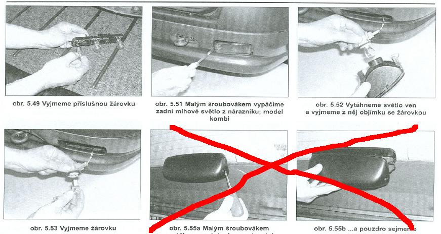

chotemicak Odesláno 24. únor 2008 Odesláno 24. únor 2008 Ahoj potřeboval bych poradit jak vyměnit žárovku v pravý zadní mlhovce. Já to zkoumal a vypadá to skoro jako by musel dolů zadní nárazník ale to se mi zdá blbost :myslim. Je to 306 1.9D kombi r.v. 98. Citovat
aaischa Odesláno 24. únor 2008 Odesláno 24. únor 2008 zkus tutož Jak na to p306 http://www.edisk.cz/stahni/54964/Jak_na1.zip_39.24MB.html http://www.edisk.cz/stahni/81878/Jak_na2.zip_38.8MB.html http://www.edisk.cz/stahni/07601/Jak_na3.zip_37.79MB.html http://www.edisk.cz/stahni/80394/Jak_na_el.schem.zip_11.68MB.html jeste se ti podivam na jaky strance je to k nalezeni [upravil dne 24.2.2008 aaischa] Citovat
chotemicak Odesláno 24. únor 2008 Autor Odesláno 24. únor 2008 Aha dík moc už jsem se tam podle toho dostal. Jen jsem s tím nic zatím neudělal páč tam nejsou dráty k žárovce. Budu to muset asi rozdvojit od levý mlhy. Ještě jednou dík, bylo to jednoduchý jen na to přijít.:mad::papa Citovat
RichVa Odesláno 24. únor 2008 Odesláno 24. únor 2008 Původně zaslal: chotemicak Ahoj potřeboval bych poradit jak vyměnit žárovku v pravý zadní mlhovce. Já to zkoumal a vypadá to skoro jako by musel dolů zadní nárazník ale to se mi zdá blbost :myslim. Je to 306 1.9D kombi r.v. 98. Ahoj, vpravo vzadu u kombajnu nejni mlhovka .. jen odrazka. Vlevo je. V knize \"Jak na to\" mají zřejmě otočenej obrázek. PS: Kombajna z r 2000 mám já (1.9D) a švára (HDi), kolega v práci má r 98 (1.9D) a u nikoho z nás není (a to jsou auta skoro v plej palbě - chybí nám jen zadní okna v eleketrice, ostřiky předních světel a vyhřívání sedaček) Citovat
chotemicak Odesláno 24. únor 2008 Autor Odesláno 24. únor 2008 Tak vyhřívaný sedačky mám ale s tou mlhovkou je mi to divný protože je tam světýlko s paticí jen v ní nejni žárovka a nevede tam kabel. a kdyby tam byla jen odrazka tak tam ta patice na žárovku asi nebude. Jestli kecám tak mě zastřelte. ;) Citovat

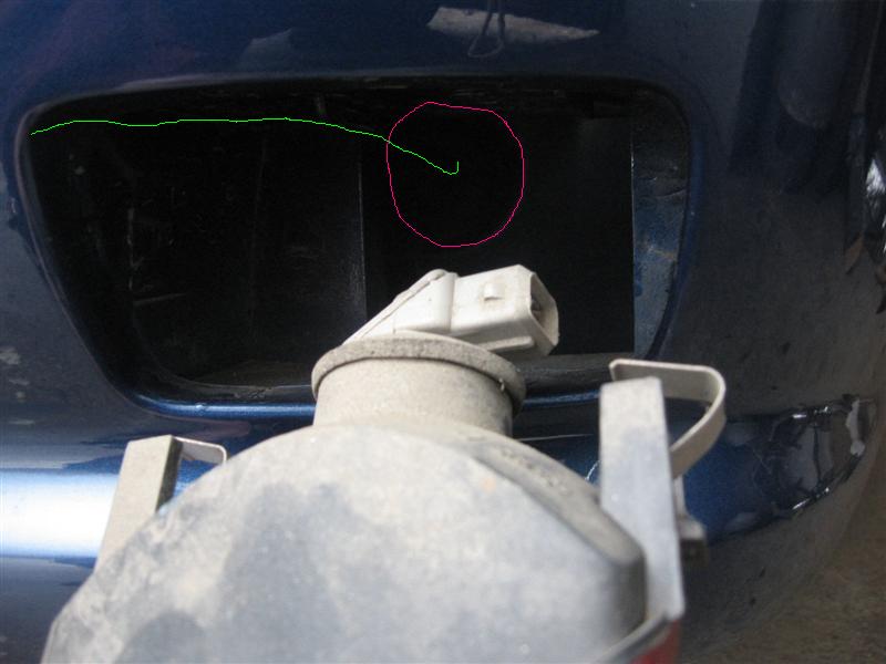

purkmistr Odesláno 24. únor 2008 Odesláno 24. únor 2008 patice tam není ale pokud si šikovný tak v poho doděláš. Koupíš patici z favorita a nebo z feldy (stojí cca 35Kč), uděláš díru do mlhy (je tam naznačeno), propojíš kablíky z druhé strany a je hotovo:potlesk:papa:roker Citovat
purkmistr Odesláno 24. únor 2008 Odesláno 24. únor 2008 Ta pravá mlha je sice jako odrazka ale uvnitř ní je pochromovaná parabola takže je vlastně stejná jako druhá [upravil dne 24/2/08 purkmistr] Citovat
chotemicak Odesláno 25. únor 2008 Autor Odesláno 25. únor 2008 Takhle to vypadá. červeně je ozn. průchodka na kablík k levý mlze. A zeleně ten kablík. Takže asi 15 cm dvojlinky a žárovka a svítim i pravou.:mrk Citovat
