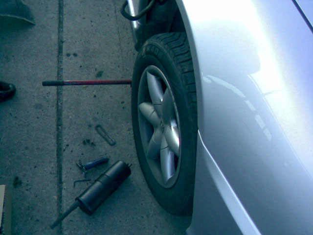

asaad Odesláno 14. únor 2008 Odesláno 14. únor 2008 tak jsem nasel foto z opravy stejneho problemu jako se tu resil..byl problem s hadickou do filtru s aktivnim uhlim(foto z praveho predniho podbehu- bez filtru)...Projevovalo se tak ze byl citit benzin do kabiny a z praveho predniho podbehu... Citovat
standa Odesláno 14. únor 2008 Autor Odesláno 14. únor 2008 Ještě jednou díííík, řekl bych, že ,,assad" je nejblíž. Koupil jsem nový filtr-1400KČ v Peugeotu -nic hroznýho a samo, že prověřím hadičky co k němu vedou. Citovat
