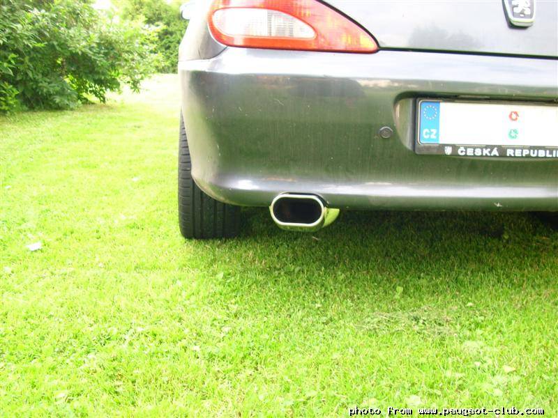

genzer Odesláno 15. leden 2008 Odesláno 15. leden 2008 Původně zaslal: Y2K Myslite ze by to bolo mozne aj na coupe??? ja mam taky na svym parkovaci senzory viz. obr. [upravil dne 15/1/08 genzer] Citovat

Y2K Odesláno 15. leden 2008 Odesláno 15. leden 2008 Původně zaslal: genzer Původně zaslal: Y2K Myslite ze by to bolo mozne aj na coupe??? ja mam taky na svym parkovaci senzory viz. obr. [upravil dne 15/1/08 genzer] Hmmm....to znie dobre....a kde by som to zohnal a kto by mi to spravil? Lebo neviem ci by som sa sam na to dal. A hlavne by ma zaujimalo ako to funguje co to signalizuje a taaaaak....dik za info Citovat
