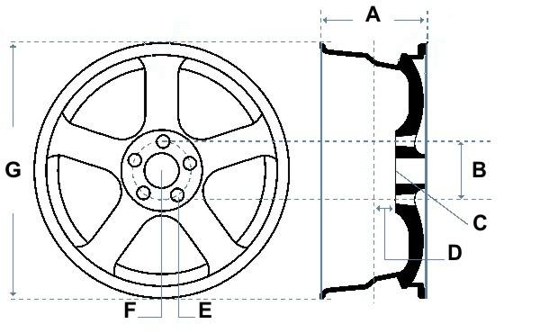

Guest servisman Odesláno 27. leden 2008 Sdílet Odesláno 27. leden 2008 Parametry alu kol Kompletní charakteristika alu kola potřebná pro jeho správný výběr bez použití konfigurátoru se skládá z následujících parametrů, které si můžeme uvést na příkladu rozměru kola pro Škodu Fabia: A – Šířka disku uvedená v palcích. Na této hodnotě a na velikosti průměru závisí rozměr pneumatiky, kterou je možno na disk umístit B – rozteč jehož hodnota určuje průměr kružnice v milimetrech na které leží upevňovací šrouby C – centrovací otvor (CB) průměr středového otvoru v milimetrech. Je možno modifikovat pomocí tzv. středového kroužku. každý výrobce automobilu používá jinou rozteč. D – ET (einpresstiefe=zális) Vzdálenost uvedená v milimetrech mezi vertikální osou disku a místem, kde dosedne na nápravu vozidla. Tato hodnota určuje, jak hluboko bude kolo posazeno do blatníku. Čím větší je tento rozměr tím více kolo do blatníku zapadne. E – rozteč kružnice, jehož hodnota určuje počet šroubů potřebných k uchycení disku. F – centrovací otvor (CB) průměr středového otvoru v milimetrech. Je možno modifikovat pomocí tzv. středového kroužku. každý výrobce automobilu používá jinou rozteč. G – průměr ráfku v palcích disku. Na této hodnotě a na velikosti průměru závisí rozměr pneumatiky, kterou je možno na disk umístit V technickém průkazu je možné nalézt pouze první dvě hodnoty o šířce a průměru kola, proto je potřeba se při výběru kol podle parametrů obrátit na odborníky, kteří zbývající údaje pro jednotlivé vozy vědí. Rádi Vám proto zodpovíme jakýkoliv dotaz. Citovat Odkaz ke komentáři Sdílet na ostatní stránky More sharing options...
