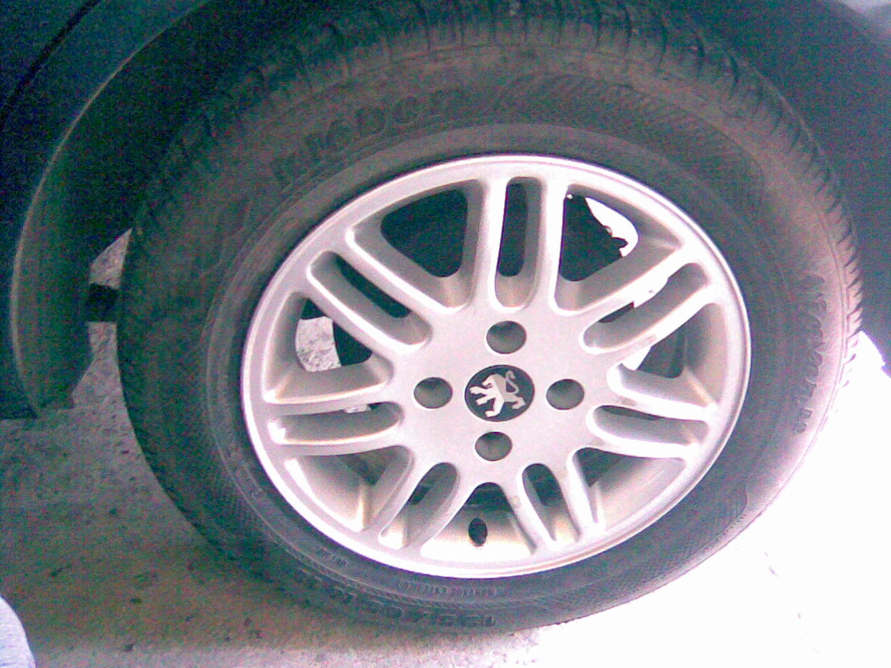

Georginho_cz406 Odesláno 14. leden 2008 Odesláno 14. leden 2008 P 406 Break 2.0 benzín (asi větší brzdiče či co) bez podložek ET 18 u plecháčů, ET 12 a méně u hliníků :-) Doma se mi teď z nevědomosti právě válí 15ky vícepaprskové (moooc by semi líbyli, kdyby tam šly). ET mají 18 a už je to problém. Nevejdou se kvůli brzdičům. Kdyby někdo chtěl, ale spíše z ČR (SK mám problém s dopravou), brnkněte, napiště, cokoli:D Citovat

fimima Odesláno 16. leden 2008 Odesláno 16. leden 2008 Původně zaslal: Georginho_cz406 P 406 Break 2.0 benzín (asi větší brzdiče či co) bez podložek ET 18 u plecháčů, ET 12 a méně u hliníků :-) Doma se mi teď z nevědomosti právě válí 15ky vícepaprskové (moooc by semi líbyli, kdyby tam šly). ET mají 18 a už je to problém. Nevejdou se kvůli brzdičům. Kdyby někdo chtěl, ale spíše z ČR (SK mám problém s dopravou), brnkněte, napiště, cokoli:D Dej sem fotky těch kol,měl bych zajem o nějaky pekny na svoji 406tku:super Citovat
Přema Odesláno 16. leden 2008 Odesláno 16. leden 2008 Původně zaslal: Georginho_cz406 P 406 Break 2.0 benzín (asi větší brzdiče či co) bez podložek ET 18 u plecháčů, ET 12 a méně u hliníků :-) Doma se mi teď z nevědomosti právě válí 15ky vícepaprskové (moooc by semi líbyli, kdyby tam šly). ET mají 18 a už je to problém. Nevejdou se kvůli brzdičům. Kdyby někdo chtěl, ale spíše z ČR (SK mám problém s dopravou), brnkněte, napiště, cokoli:D Co to máš za brzdiče????? Snad ne Brembo???? to se do 2 litrových benzínáků nedávalo.....jedině že by byl někdo stejný blázen jako já.....:D:D dej sem fotky tech brzdičů a i kol.... Citovat
