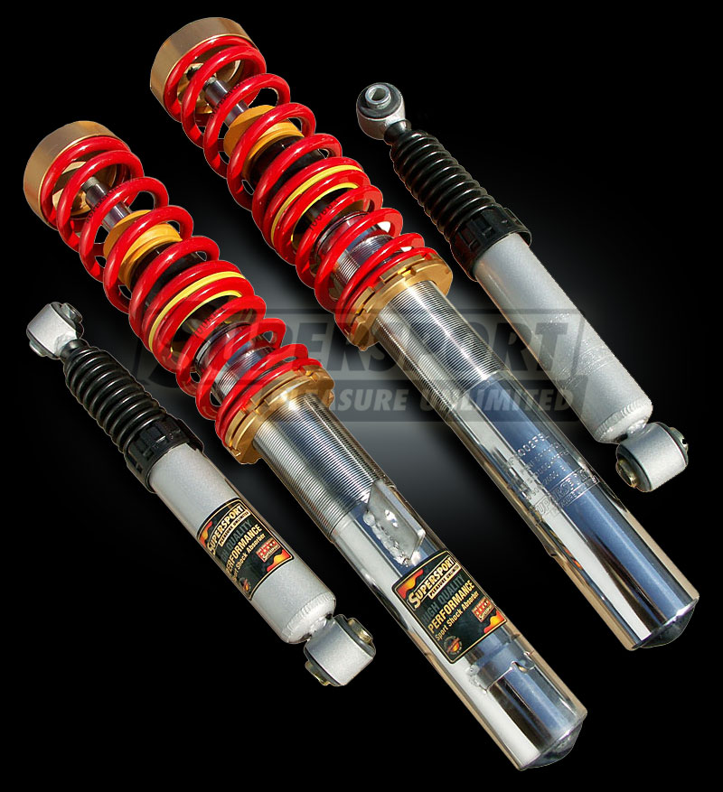

marty777 Odesláno 29. prosinec 2007 Odesláno 29. prosinec 2007 Původně zaslal: Kvasky Přesně tak, Marty má vytažený lemy. Já mám kola 7,5x16 +205/45-R16 ET 13. V předu v pohodě a vzadu je to jen tak tak. Já lemy netahal, ale jen jsem vyrobil dozadu dorazy. Pokud máš ráfek 7" tak si myslím, že to nebude nějakej problém to tam dostat. Ale pneu 215 bude už horší. Doporučoval bych 195/45 nebo 205/45 Sorry,vytažený lemy mám to se omlouvám už to beru jako samozřejmost.Ale pomůžou dost když dáš dozadu tuhostně nastavitelný tlumiče,nejlepší KONI,neni to ani drahý myslim,že oba vyjdou kolem 4K. Citovat
Onďas Odesláno 29. prosinec 2007 Autor Odesláno 29. prosinec 2007 Jen tak mimochodem.. Na kolik by mě vyšel komplet novej stavitelnej/pevnej KONI podvozek? (Pružiny, tlumiče, dorazy, no prostě všechno). Vim že zrovna málo to nebude ale jen tak pro přehled. Citovat
marty777 Odesláno 30. prosinec 2007 Odesláno 30. prosinec 2007 Původně zaslal: Onďas Jen tak mimochodem.. Na kolik by mě vyšel komplet novej stavitelnej/pevnej KONI podvozek? (Pružiny, tlumiče, dorazy, no prostě všechno). Vim že zrovna málo to nebude ale jen tak pro přehled. Přímo Koni seženeš na www.autodoplnky.cz ,já můžu sehnat jiný třeba stavitelnej Supersport za cca.13500,ale jsou i jiný tak od 8500 za stavitelnej. Citovat
