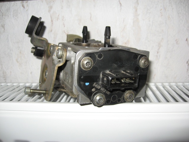

gogogo Odesláno 24. prosinec 2007 Odesláno 24. prosinec 2007 tohle je torzo spodního dílu vstřikování z 1.1,bosh mono jetronic s potenciometrem,takže tohle nemáš,co máš za rok výroby? Citovat
Kamart Odesláno 24. prosinec 2007 Autor Odesláno 24. prosinec 2007 je to 93'' a ten potenciometr tam fakt nebyl..měl jsem to komplet rozdělané, byli tam nějaké věcí namontované a vše bylo Magneti marelli.. Citovat
gogogo Odesláno 24. prosinec 2007 Odesláno 24. prosinec 2007 No vidíš tak je to tak jak říkaš ty a Hafity,máš tam Magnetti Marelli,s tímto systémem vstřikování nemám žádné zkušenosti,takže ti bohužel nepomužu. Citovat
