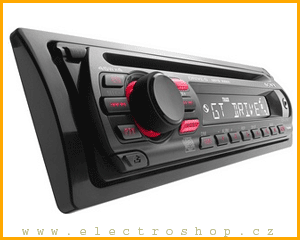

Tu redukci vůbec nepotřebujete,stačí být jen trošku šikovný a origo páčka vám bude fungovat i pro Sonku u mně model CDX-R3300,samozřejmně kdo nemá páčku tak si příslušnou funkci muže udělat na kolébkový přepínač:super.
Pro ovládaní dané funkce pro rádio stačí jen mít příslušný odpor.Ty staré je třeba odpájet,nové sem vyvedl pomimo.Samozřejmně je potřeba ještě Jack 3,5mm které se přpojí do rádia.
A teď ti hodnoty odporů které je potřeba docílit pro dannou funkci:
Volume - 20,7-26kohm
Volume + 15.2-18kohm
Track + /freq + 8-8,9kohm
Track - /freq - 9,1-14kohm
Tyhle hodnoty jsem naměřil u mně,pokud byste to mněli trošku jinak nebo tam byla nějaká odchylka tak se nedivte:roker přeci jen nějaký pátek to je co sem si to přepojoval.
Doufám, že to mnohým pomůže:papa:papa

Parada.Tak ja zacnu shanet nejake(mozna starsi-preci jenom to nebude sranda tak aby me to tak nebolelo kdyby neco) radio SONY CDX-R3300.Neml bys(nebo nemohl bys poridit nejake fotky?Diky:papa:super
