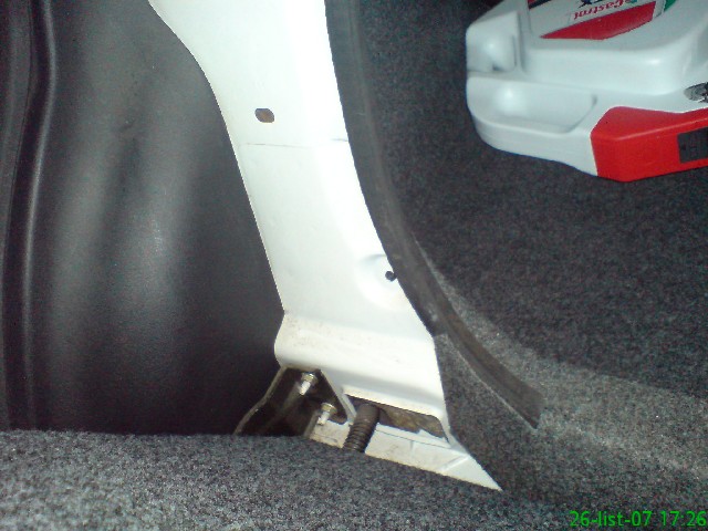

hnjupis Odesláno 26. listopad 2007 Odesláno 26. listopad 2007 Zdravim vsechny 306-tky..mam takovy problem.Chci si montovat do auta alarm(tady sem se ptal na rady ale nejak se to zmenilo a diskuze skoncila jinde nez u meho problemu-http://www.peugeot-club.com/topic/25299-jak-na-alarm/),zajima me kde najdu ridici jednotku centralniho zamykani?Myslel sem v podlaze.Nic,Na slopku u ridice nic,pod pristrojovku sem se dostal ale neni tam nic videt tak nevim..Nemata nekdo popis mist kde se jednotlivy soucastky nachazi?V 306jak na to sem nic nenasel(tam byla popsana podlaha)Uz me to docela stve.Je to P 306 1.8 16V R.v.1997...Dekuji vsem za rady [upravil dne 26.11.2007 hnjupis] Citovat
jirkafous Odesláno 26. listopad 2007 Odesláno 26. listopad 2007 Koukni se za zadní sedačku vpravo dole na přepážce kufru. Snad najdu i foto. Citovat

hnjupis Odesláno 27. listopad 2007 Autor Odesláno 27. listopad 2007 Tak sem se tam koukal ale nic moc sem tam nenasel Nevim jestli je to pod tim plastem nebo kde....PLS POMOC UZ ME TO SE*E [upravil dne 27.11.2007 hnjupis] Citovat

Ferry Odesláno 27. listopad 2007 Odesláno 27. listopad 2007 pod tim spodnim sedakem, nekde pod tim kobercem, vice doprostred auta nez ke kraji Citovat
hnjupis Odesláno 27. listopad 2007 Autor Odesláno 27. listopad 2007 Původně zaslal: Ferry pod tim spodnim sedakem, nekde pod tim kobercem, vice doprostred auta nez ke kraji Myslis jako vyndat zadni sedacky??Nebo uz nevim...Fakt uz sem bezradnej..Zvladli sme toho dost(napr palubovku sme meli venku za 10minut a neporusenou) a pak se aeknem na kravine ze nemuzem neco najit:( Mslim ze kdyby sme to dali nejak dohromady tak by z toho mohl bejt uzitecnej navod a postup pro vsechny(jiste s malyma odchylkam) a mohlo by to dost usetrit... PS.Diky zatim za rady... Citovat
jirkafous Odesláno 27. listopad 2007 Odesláno 27. listopad 2007 Sundej tu část koberce co je přehnutá k sedáku. Tam někde, co je na té fotce ten datum, by to mělo být. Fotku jsem zatím nenašel - tady v práci jsem přišel o všechna data, ještě kouknu doma na kartu do digitálu. Koukni se sem : [upravil dne 27.11.2007 jirkafous] Citovat
hnjupis Odesláno 27. listopad 2007 Autor Odesláno 27. listopad 2007 Původně zaslal: jirkafous Sundej tu část koberce co je přehnutá k sedáku. Tam někde, co je na té fotce ten datum, by to mělo být. Fotku jsem zatím nenašel - tady v práci jsem přišel o všechna data, ještě kouknu doma na kartu do digitálu. Koukni se sem : [upravil dne 27.11.2007 jirkafous] Tak diky..Je tam i ta fotka..Jsem zas o kousek bliz:mrk Diky za rady,ty si montoval alarm od levne alarmy?Ja ho mam taky a ten jejich navoj pekne na....Mohl bys mi prosim co kde a jak??Byl bych moc vdecny.Nafotil bych to pro dalsi..Diky!! Citovat
hnjupis Odesláno 28. listopad 2007 Autor Odesláno 28. listopad 2007 Tak sem ji tam nasel!!!Diky super! Citovat
