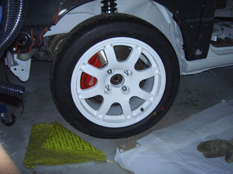

franus Odesláno 21. listopad 2007 Odesláno 21. listopad 2007 Brzdice bremba by jsi mohl dat misto puvodnich, ale priprav si takovych minimalne 11-12tisic... Citovat
f3Rd@ Odesláno 21. listopad 2007 Odesláno 21. listopad 2007 taky mysli na to, aby jsi tam pak dal kola... myslim ze na brambory se musi pouzit mensi ET bo ty brzdice jsou vetsi a taky myslim 16" Citovat
franus Odesláno 21. listopad 2007 Odesláno 21. listopad 2007 Staci i 15, ale jen nektere, ne pod vsechny se to vleze [upravil dne 21.11.07 franus] Citovat
