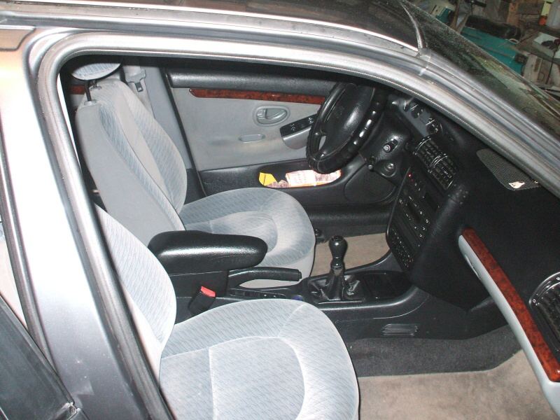

Mám prosím takový dotaz,mám čalouněné sedačky a nemají být vyhřívané ale když jsem vyndal mincovníky kde mají být ovladače na ohřev sedaček tak jsou tam nachystané 2 patice pro ony ovladače,myslíte že bude stačit koupit origo ovladače a bude ohřev fungovat???nebo to je jen příprava pro ohřev?
Dík za odpověd
100% jenom příprava. Já tam mám taky tažený kabely, ale v sedačkách nejsou deky. U 405 byla zase příprava na mlhy, že tam vedly dráty, ale bez ovládání a bez mlhovek. Stejně i u otáčkoměru jsem měl na 405 přípravu. Frantíci (a nejen oni) to tak v aut. průmyslu holt dělají ...:papa
přesně tak jen příprava přemýšlel jsem taky o nějakých dekách s vyhříváním ale co tu bylo psáno nevydrželo dlouho.
Původně zaslal: sarkomi
Tak dík marně jsem doufal že by to mohlo fungovat,tady tyhle deky vydrží ale jsou drahé http://www.conrad.cz/vyhrivane-autosedacky-magic-heat+dp68614/:myslim:myslim
tak to je super drahý.ale co za pohodlí nedáš:Dještě pokud by to vydrželo dlouho tak to jde

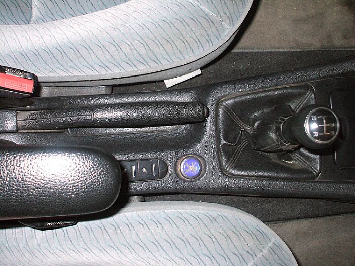

Mám ve výbavě vyhřívání předních sedaček, ale bohužel je to nefunkční. Moc dlouho o nevydrží. Jinak je do dobrá věc. Na foru tu kdy si někdo nabízel vyhřívání předních sedaček s možností regulací. Myslím si to to byla velmi dobrá věc. Takto vypadají tlačítka vyhřívání předních sedaček. Jsou na středovém tunelu:
