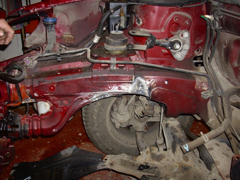

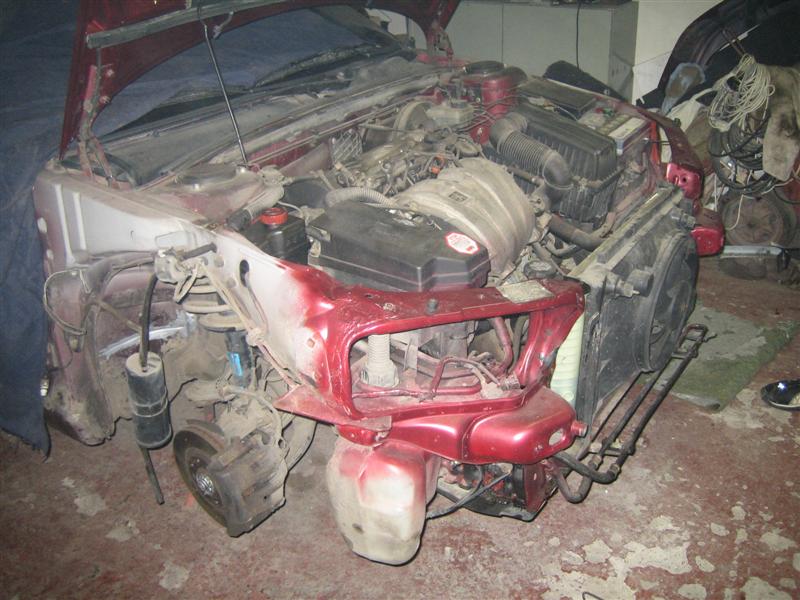

MJSytic Odesláno 5. únor 2008 Autor Odesláno 5. únor 2008 Tak po dlouhé době se zase něco s autem děje, takže přikládám aktuální foto. Ty vybroušená místa ukazují, kde to bylo prohnuté... Citovat
