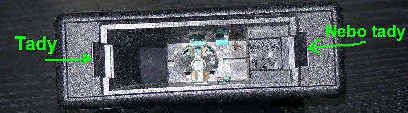

vendelinek Odesláno 1. listopad 2007 Odesláno 1. listopad 2007 nesvítí mi jedno světýlko na SPZce ,chtěl sem se podivat ,co je tam za žárovičku abych ji koupil a vyměnil,ale nedostal sem se tam.Jak se dostat pod sklíčko aniž bych ho rozbil,nebo kudy na to? Poraďte co s tim,máte někdo zkušenosti ? Citovat
Mila_S Odesláno 1. listopad 2007 Odesláno 1. listopad 2007 Původně zaslal: vendi.stejskal nesvítí mi jedno světýlko na SPZce ,chtěl sem se podivat ,co je tam za žárovičku abych ji koupil a vyměnil,ale nedostal sem se tam.Jak se dostat pod sklíčko aniž bych ho rozbil,nebo kudy na to? Poraďte co s tim,máte někdo zkušenosti ? Jestli to je stejný jako u sedana, tak se to normálně opatrně šroubovákem odpáčí. Citovat
vendelinek Odesláno 1. listopad 2007 Autor Odesláno 1. listopad 2007 Původně zaslal: Mila_S Původně zaslal: vendi.stejskal nesvítí mi jedno světýlko na SPZce ,chtěl sem se podivat ,co je tam za žárovičku abych ji koupil a vyměnil,ale nedostal sem se tam.Jak se dostat pod sklíčko aniž bych ho rozbil,nebo kudy na to? Poraďte co s tim,máte někdo zkušenosti ? Jestli to je stejný jako u sedana, tak se to normálně opatrně šroubovákem odpáčí. to je hezký odpáčit,bojim se za to vzít ,že to praskne.A co je tam vubec za žárovku,víš to taky? Že bych jí hned koupil a vyměnil Citovat
Kdo Odesláno 1. listopad 2007 Odesláno 1. listopad 2007 Původně zaslal: vendi.stejskal .A co je tam vubec za žárovku,víš to taky? Že bych jí hned koupil a vyměnil Celosklo - 5W. Citovat
Mahel Odesláno 1. listopad 2007 Odesláno 1. listopad 2007 Rovnaka jako je na parkovackach v prednych svetlach. Citovat
Dave_k Odesláno 1. listopad 2007 Odesláno 1. listopad 2007 Původně zaslal: vendi.stejskal Původně zaslal: Mila_S Původně zaslal: vendi.stejskal nesvítí mi jedno světýlko na SPZce ,chtěl sem se podivat ,co je tam za žárovičku abych ji koupil a vyměnil,ale nedostal sem se tam.Jak se dostat pod sklíčko aniž bych ho rozbil,nebo kudy na to? Poraďte co s tim,máte někdo zkušenosti ? Jestli to je stejný jako u sedana, tak se to normálně opatrně šroubovákem odpáčí. to je hezký odpáčit,bojim se za to vzít ,že to praskne.A co je tam vubec za žárovku,víš to taky? Že bych jí hned koupil a vyměnil Jde to v pohodě. Vezmeš slabší šroubovák špičku strčíš do výřezu na tom sklíčku a zlehka zapáčíš a je venku. Citovat
Radek Hurvajz Odesláno 1. listopad 2007 Odesláno 1. listopad 2007 Myslím že je to stejný jako u 406, tam je to takhle Citovat
vendelinek Odesláno 2. listopad 2007 Autor Odesláno 2. listopad 2007 Děkuju za rady i za foto,dneska už se na to nedostanu,ale o víkendu si na to čas udělám Citovat
