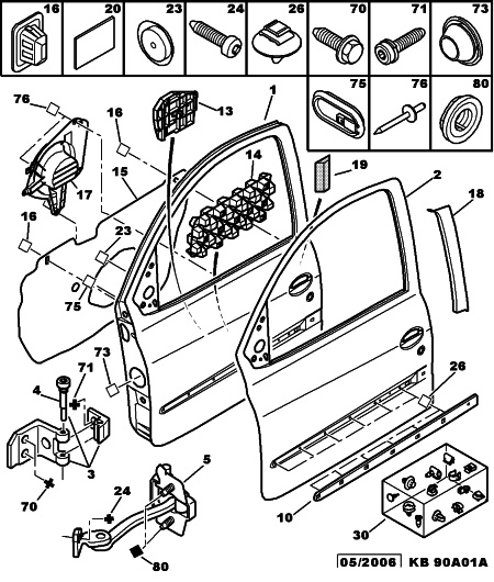

chcem sa opýtať, či mi niekto neporadí ako demontovať bočné lišty z dvier bez toho aby som ich poškodil :bojim:myslim
Lišty jsou nacvaknuté na plastových zobáčkách, takže když nějaké zlomíš nic se neděje hold si v servisu koupíš nový kousky ;)
Pod číslem 26 najdeš ty sponky kterýma to drží
Cena tuším 7kaček :D

dik za radu, dnes som to práve skúšal a už sa mi podarilo odlomiť jeden "zobák" hneď na kraji dvier :roker tak som zvedavý koľko za tú lištu budú chcieť :mrk:aut

tak a je to tu, presne tuto úchytku, ktorá je v kuse s lištou sa mi podarilo odlomiť :(:bojim
jeden :xvul

hej bocna lista je nascvakanaa na take male srandy, co sa daa vymenit, ked sa zlomia, ale na konci je jedna uchytka, smerom na zadne dvere, z tej strany..to je spolu s listou, aj mne sa podarilo ulomit..ale drzi to nastastie aj bez toho :super zatial :mrk

zaklad je to robit v lete alebo aspon vo vykurenej garazi. potom je mensie riziko ze sa nieco zlomi. a potom ja som vycvakol opatrne ten \"zobacik\" a ostatne uz som jemne vytrhol. klipy som z dveri vypacil takym podberakom a dal vsetky nove. a co sa nahodou zlomilo na liste to som zalepil sekundakom a drzi to bez problemu.
