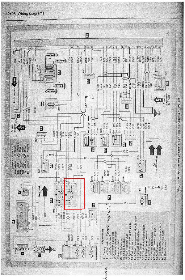

vasek1 Odesláno 2. říjen 2007 Odesláno 2. říjen 2007 Nevýte někdo jestli se sepne relé na obrázku v červeném rámování až po zadání kódu imobilizéru nebo před zapnutím klíčku.Mohl by mi někdo poradit, nebo to proměřit na svém voze.Podle schéma to napájí benzínové čerpadlo přes pojistku.:( Citovat

Péťa Odesláno 2. říjen 2007 Odesláno 2. říjen 2007 Původně zaslal: Georginho_cz406 Neměl by jsi větší obrázek? Takto tam nic nevidím;) To je multifunkční relé, najdeš ho v motorovém prostoru v kasliku s řídící jednotkou. Mám s ním bohaté zkušenosti Ale bohužel nemám auto s klávesnicí, takže to nezměřím. Vasku, co máš za problém? Citovat
vasek1 Odesláno 2. říjen 2007 Autor Odesláno 2. říjen 2007 Původně zaslal: Peta Původně zaslal: Georginho_cz406 Neměl by jsi větší obrázek? Takto tam nic nevidím;) To je multifunkční relé, najdeš ho v motorovém prostoru v kasliku s řídící jednotkou. Mám s ním bohaté zkušenosti Ale bohužel nemám auto s klávesnicí, takže to nezměřím. Vasku, co máš za problém? pořád mi to nejede.Zjistilimi kód na Kladně z imobilizéru,ale když ho zadam tak není aktyvní a nejde to přepnout na zelenou jako když je špatný.Podle nich mi tam nejde napětí.Tak zkusim jestli by mi to nenapích na počítač a nezjistil závadu.Protože mi nejde napájení na pojistku od čerpadla a od sondy,ale nevim jestli až po zadání kodu nebo předním.Problém je také rozepsán jako skřínka pod volantem.že si podle nich pamatuje jenom ten kód ten imobilizér a ne řídící jednotka.Ale podle mě je to blbost.Mám podle nich zkusit jiný imobilizér.Co ty nato???????? Citovat
Péťa Odesláno 2. říjen 2007 Odesláno 2. říjen 2007 Imobilizér nevím. Já měl problém přímo s relé, protože v něm byly přepálený ty diody, co jsou v sérii s vinutím. Proto se mi na palubovce rozsvítila kontrolka imobilizéru a ten jsem taky nejdřív podezříval. Citovat
vasek1 Odesláno 2. říjen 2007 Autor Odesláno 2. říjen 2007 Původně zaslal: Peta Imobilizér nevím. Já měl problém přímo s relé, protože v něm byly přepálený ty diody, co jsou v sérii s vinutím. Proto se mi na palubovce rozsvítila kontrolka imobilizéru a ten jsem taky nejdřív podezříval. a nebylo by možný že to relé je špatné a nechce to pustit ten kód správný.Nezjistili by to na diagnostice?????Kde je zakopanej pes.???? Citovat
