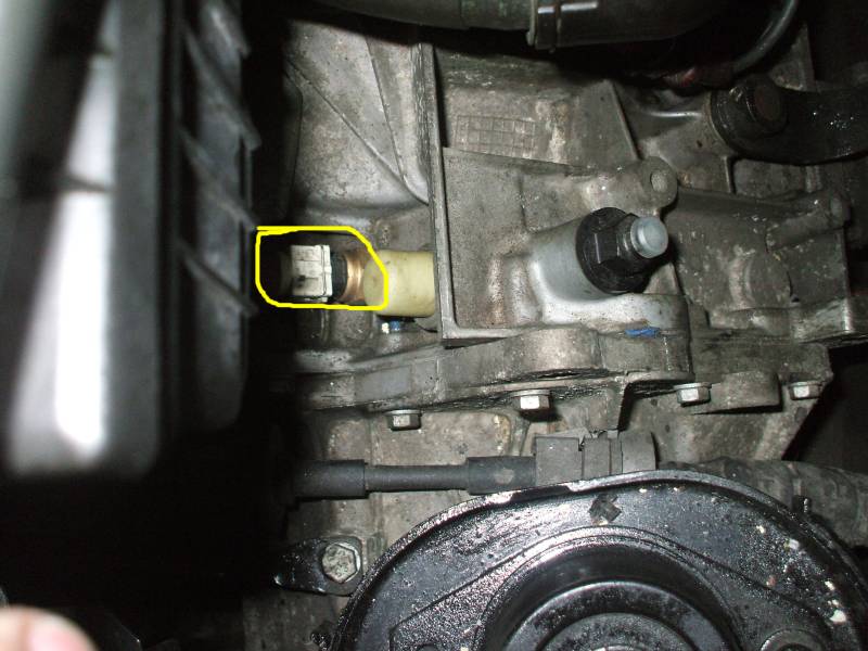

Libiček Odesláno 28. září 2007 Odesláno 28. září 2007 -zdravím všechny na foru potřeboval bych radu.vlastním 406 1.8 16V r.v.96,při zařazení zpátečky se nerozsvěcují zpáteční světla,až po několika pohybech řadičkou do stran se rozsvítí.žárovky ok,elektřina taky v poho ,já osobně si myslím že problém bude ve spínači na zpátečku jestli není třeba zoxidovaný kontakt ale nevím kde přesně ho hledat, jsem majitel teprve 3 měsíce ...ale naprosto spokojený (zatím ) snad nadšení ze 406 nezmizí.díky Libiček člen od včerejšího pozdního večera Citovat
Dundee Odesláno 28. září 2007 Odesláno 28. září 2007 Najdeš ho na převodovce zepředu. Má dvoupinový konektor a tušim bílou barvu;) Citovat
Pe.Tr Odesláno 28. září 2007 Odesláno 28. září 2007 jj přesne řečeno zvrchu převodovky a spinač je schovany pod pakou kde konči spojkove lanko , ma bilou barvu a dva piny. Citovat
vasek1 Odesláno 28. září 2007 Odesláno 28. září 2007 já jsem ho už také měnil ,Nový mě stál 300kč. Citovat
mirec.dk.406 Odesláno 28. září 2007 Odesláno 28. září 2007 vymeniť, mal som vadný spínač ako píšu chlapi hore Citovat
Fusion Odesláno 28. září 2007 Odesláno 28. září 2007 http://katalog.mjauto.cz/detail.phtml?kod=fc76218& Citovat
Libiček Odesláno 1. říjen 2007 Autor Odesláno 1. říjen 2007 ještě jednou díky i za foto výměna proběhla vpoho a svítí to jak o vánocích:potlesk zdraví Libiček Citovat
