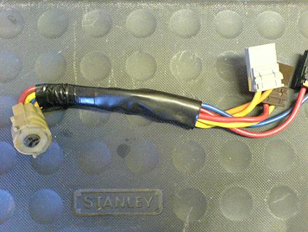

Nejprve děkuji ferrymu.Bez elektro instalace, kterou jsi my poslal,by to nešlo.Tak problém je vyřešený.Nešlo napájení na pojistku č21,kde je přívod od skřínky klíčku ,která poté napájí oba okruhy.Viz obrázek.Akorát nevím jestli mají běžet obě sahary při zpuštěné klimatizaci?:aut:aut:aut:):):)
Původně zaslal: vasek1
Jo při klimatizace mají běžet obě sahary na první stupeň;)
