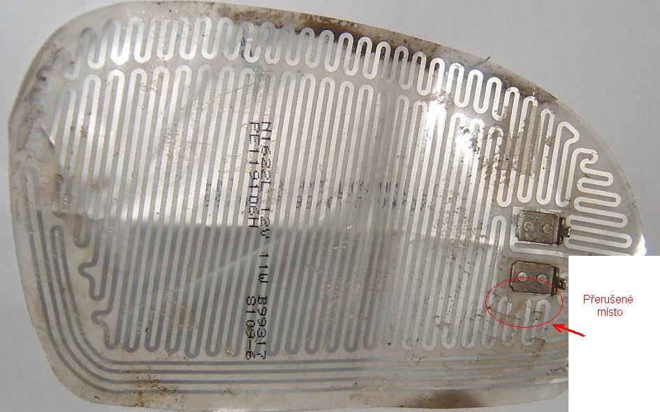

Zbyňa1 Odesláno 14. září 2007 Odesláno 14. září 2007 Chtěl bych poprosit o radu ,zda někdo neví,jestli se dá někde koupit samostatně fólie ,která slouží k vyhřívání zrcatka. Když jsem zjistil , že vyhřívání na straně řidiče nefunguje,tak jsem ho rozdělal a zjistil že napětí tam je a nic !Dal jsem si tu práci a oddělil sklo od plastového držáku a folii vyndal. Zatim jsem to složil bez ní , ale do zimy bych to chtěl opravit .Je mi však líto dát za kompletní sklo 800 Kč. Citovat

Zbyňa1 Odesláno 14. září 2007 Autor Odesláno 14. září 2007 Děkuji zatím za radu , ale v mém případě to asi nepůjde , ty vodivé cestičky ,které jsou tak o síle alobalu,mají z každé strany pruhlednou fólii a tu kdybych chtěl rozlepit , tak bych potrhal ty vodivé cestičky ještě vic ... Citovat
Zbyňa1 Odesláno 14. září 2007 Autor Odesláno 14. září 2007 Tak jsem hledal až jsem našel . Zkusim to asi vyřešit tak , že objednám tady( http://www.terko.cz/eshop/show_product.php?code=VZ10065 ) a nějak upravím to připojení , mám tam totiž dva konektorky a na těch jsou drátky. Citovat
