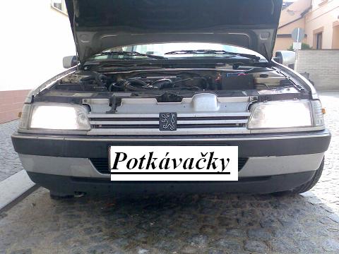

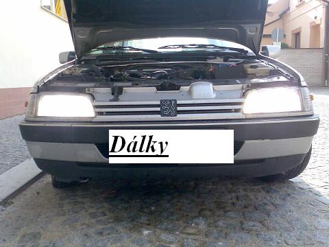

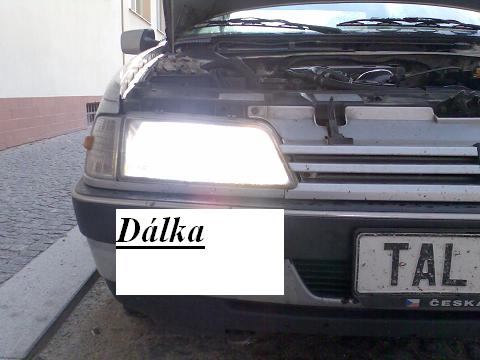

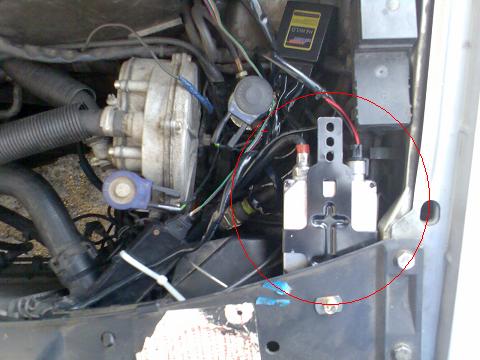

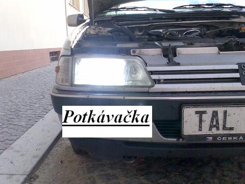

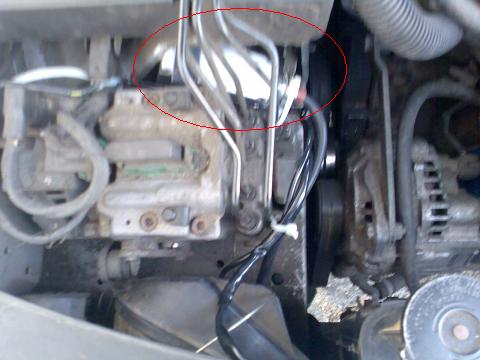

M.a.R.i Odesláno 2. září 2007 Odesláno 2. září 2007 Tak jsem dneska dával xenony do auta. Šlo to celkem hladce, zabralo to cca 2-3h. zkušenosti: Ballast na xenonech malinko píska, slyšitelné po otevření haupny, jinak nic slyšet není. Xenony celkem ruší radio signál. Když máte nalazenou stanici se slabým signálem, po zapnutí světel se stanice téměř ztratí Zde jsou nějaké fotky, časem přidám foto za tmy. Je to focený mobilem,takže nic moc Citovat

M.a.R.i Odesláno 2. září 2007 Autor Odesláno 2. září 2007 to kujon106: taky ti ty xenony rušily příjem rádia? Před chvilkou sem s nima absolvoval první jízdu za tmy. Je celkem nezvyk jak se okamžitě přepnou světla na dálkový a není tam prodleva jako u klasický vláknový žárovky. Ale můžu se přiznat,že jsem čekal něco víc, svítí to pěkně,ale není to zas takový rozdíl. Dálková světla mi přijdou celkem slabé Citovat
kujon106 Odesláno 2. září 2007 Odesláno 2. září 2007 Příjem rádia mi nerušily, pouze když sem je zapínal, tak se mi z důvodu většího nárazovýho odběru vynuloval teploměr jinak co se týče svítivosti, tak na potkávačky je to narozdíl od halogenu jako nebe a dudy, teď jak mám v autě zpět normál žárovky tak sem v noci takřka slepej, protože to svítí opravdu mizerně. Na dálkový už to zase takovej rozdíl není, ale to je samozřejmě dáno tím že to je hid sada a né plnohodnotnej bixenon a k němu uspůsobená parabola, skla, atd. Každop. v noci sem já osobně jezdil pouze na tlumený Citovat
Georginho_cz406 Odesláno 11. září 2007 Odesláno 11. září 2007 Přestavbu jsem již také absolvoval i když jenom H7 (pro Peugeot 406 new). K pískání: mě nepískají, to nevím čím by mohlo být. K rušení rádia...stačilo mi kolem balastu udělat krabičku z AL plechu a ti spojit s kostrou - odrušit zemí...pak to přestalo :-) Ale nevím jak to vyřešit u tebe! Citovat

M.a.R.i Odesláno 14. září 2007 Autor Odesláno 14. září 2007 to Georginho_cz406 : Díky za tip. Už mi to řeklo několik lidí,že se bude muset balast ukostřit. Musím na to kouknout,ale zdá se mi,že je celej obalenej v gumě. Asi na tom něco bude,když píšeš,že ti to pomohlo. Jinak s tím pískáním, je to téměř neslyšitelné, jenom když je vyplý motor a otevřená haupna, samozřejmě,že to dělá jenom při zapnutých světlech. Citovat
