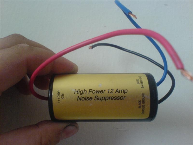

Pe.Tr Odesláno 4. září 2007 Autor Odesláno 4. září 2007 Kdo : v pohodě Takže , dnes jsem odpojil alarm a zkusil radio , jaké bylo mé překvapení šumělo:grr ad Olda607 ,radio extra napajeni od baterky (od auta odpojena) a extra repro ,drat v radiu misto anteny -vše ok bez šumu , extra napajeni z baterky (baterka odpojena od auta) repro postupne napojovano to co už v autě mam , tedy 8x repro. drat misto anteny -vše ok bez šumu , dulezity poznatek : pokud jsem baterku připojil k autu a vyzkoušel obě vyše uvedene varianty radio šumělo!!! :myslim:myslim problem je tedy v v autě , avšak nikdo netuší jak je to možne a proč tomu tak je , vzhledem k tomu že ostatni i dodělavané přistroje funguji tak jak maji a baterka pracuje a drži kapacitu tak jak má , je pro mě jedinou záchranou tohle (viz. obrazek). odrušovač napájení rádia , pokud to někdo znate sem se zkušenosti , jsem jedno velké ucho . Pujčili mě to v hifiprodejně a prej jestli tohle nepomuže tak už nic jineho max rozebrat komplet auto a natahat novou elektriku komplet!!! zitra to napojim tak držte palce. Citovat

P607Olda Odesláno 4. září 2007 Odesláno 4. září 2007 Ja bych to delal tak, ze bych odrusovaci kondenzator jeste nezapojoval. A zkousej vsechny pojistky, nejen ty od radia. Citovat
