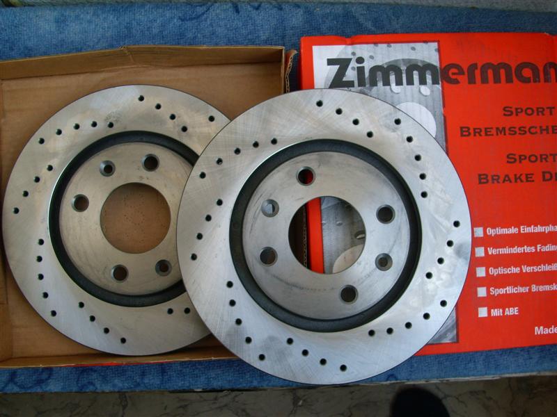

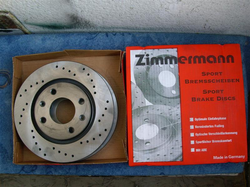

genzer Odesláno 4. září 2007 Odesláno 4. září 2007 tak i ja se musim pochlubit s novyma kotoucema ZIMMERMANN na sve kupatko:D:D Citovat

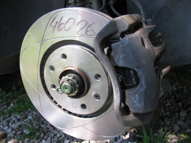

Jogin Odesláno 4. září 2007 Odesláno 4. září 2007 J taky mam ATE powerdisk, s deskama ATE a kamos me to vcera preparkovaval, a rikal ze si malem rozbil drzku kdyz zabrzdil :D on totiz ten jeho forman brzdi az kdyz je pedal na podlaze loool Jinak ATEka sou super, zatim je mam mesic, ale urco pudu priste do jinych aby mel prehled zkusim bud zimm. vrtany, nebo Brembo max. Jedine co me trapi je furt vic se hrejici pravy kolo jeste se zejtra podivam jestli neni v hajzlu hadicka. Citovat
