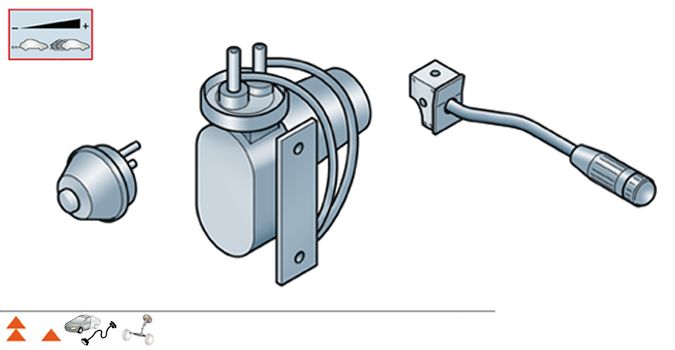

KoNG Odesláno 13. srpen 2007 Autor Sdílet Odesláno 13. srpen 2007 a je si někdo jistý jestli se do 206 montovalo: - Podltaková komora - kabel tempomatu - Podltakové čerpadlo tempomatu - Tempomat (ovladač) U prvních dvou položek jsi nejsem jistý, zjištěno z tohodle obrázku PS: Zajimavé je že když nevyplním VIN a zadám pouze 206 tak ani u jednoho modelu tyhle komponenty nebyli montovány tz. ani rok 2006 ani 307 tak nevím [upravil dne 13.8.2007 KoNG] [upravil dne 13.8.2007 KoNG] Citovat Odkaz ke komentáři Sdílet na ostatní stránky More sharing options...
ajsik Odesláno 13. srpen 2007 Sdílet Odesláno 13. srpen 2007 to je pro stare non-mux Citovat Odkaz ke komentáři Sdílet na ostatní stránky More sharing options...
