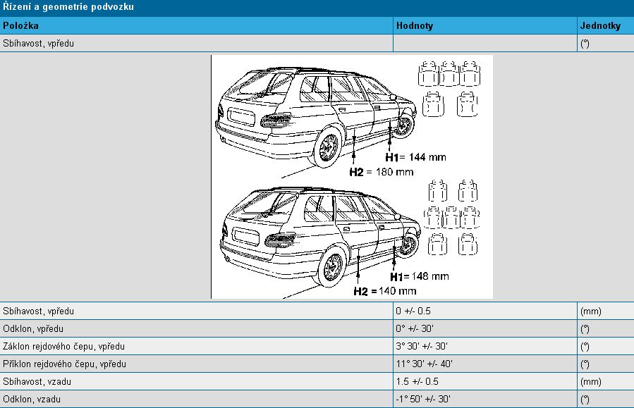

Nepises jaky HDi mas, tak jsem do Workshopu zadal 2.0HDi 66kW, parametry jsou na obrazku nize, tedy sbihavost vzadu je 1,5mm.

takove male upozorneni pro vsechny kdo maji 406HDI a pujdou si nechat nastavit geometrii.. Byl jsem v tretim pneuservisu na nastaveni geometriie a opet mi chteli podle prednastavene DB seridit sbihavost zadnich kol na 4.5 mm! Problem je v tom ze je tam jeste cleneni auta na HD a benzinaky, coz nejak vsude opomeli az na upozorneni to na HDecko dali, tam uz byla sbihavost OK 1.5... tato zkusenost me stala jedny pneumatiky. btw mam spatny zaklon a odklon na prednim kole tak jdu dnes do jedne opravny kde mi slibili ze to daji dohromady bez nutnosti menit tehlici nebo tlumic, toz su zvedav.. O te svetle vysce podle me nemaji nikde paru.. snad v Peugeot servisu by o tom mohli vedet.:(

Kluci taky hodně záleří na tom, že u 406 tek se musí dát zadní náprava do tzv. světlé výžky. Má to zásadní vliv na spíhavost u samoříditelné nápravy, která funguje na principu většího přítlaku na kolo v zatáčce, takže čím je kolo víc zasunuté, zbíhavost se zmenší.
Nevím akorát, zda nestačí to, že místo stlačování auta k zemi, tak zadat do systému geometrie okamžitou světlou výžku auta. Neviděl jste to někdo jestli to v servisu měří, nebo vám tam dávali pod nápravu takový stahovací šrouby...?
