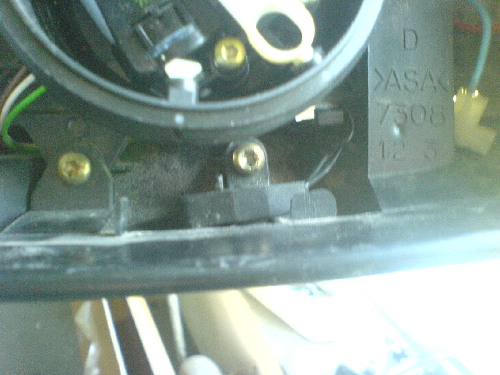

MPavel Odesláno 15. červen 2007 Odesláno 15. červen 2007 Venkovní čidlo je v pravém zrcátku ve spodní části. Takový černý čudl. Citovat
Guest PŘEMA Odesláno 15. červen 2007 Odesláno 15. červen 2007 Původně zaslal: MPavel Venkovní čidlo je v pravém zrcátku ve spodní části. Takový černý čudl. Takže když vyměním zrcátka tak mi nebude ukazovat kolik je venku? Citovat
OK406 Odesláno 15. červen 2007 Odesláno 15. červen 2007 Musíš buď z toho starého vyndat to čidlo a přendat. Citovat

Pe.Tr Odesláno 17. červen 2007 Odesláno 17. červen 2007 teplotní čidlo je v pravem zrcatku , zvenku je vidět zespodu černá "špička" a ve vnitř je to to černé pod torx šroubkem. Citovat
Guest PŘEMA Odesláno 17. červen 2007 Odesláno 17. červen 2007 Původně zaslal: Pe.Tr teplotní čidlo je v pravem zrcatku , zvenku je vidět zespodu černá "špička" a ve vnitř je to to černé pod torx šroubkem. Fajn dík moc:super:papa Citovat
