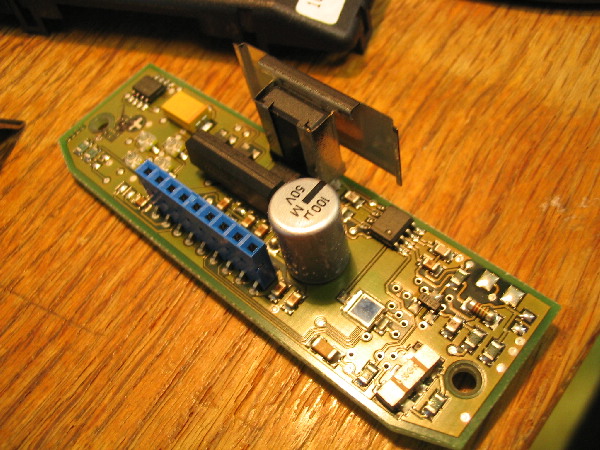

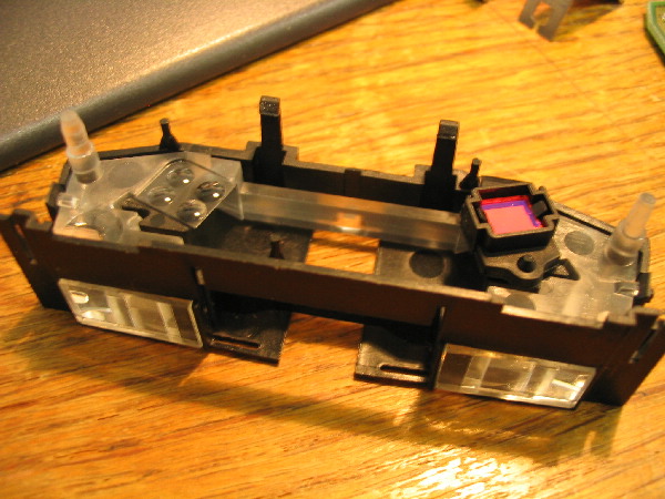

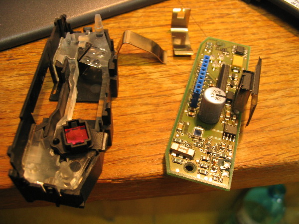

Ferry Odesláno 11. červen 2007 Odesláno 11. červen 2007 stelovani to nema, mel jsem ten senzor deste rozebranej, mam nekde i fotky, muzu ti je poslat Citovat
Pe.Tr Odesláno 11. červen 2007 Autor Odesláno 11. červen 2007 Původně zaslal: Ferry stelovani to nema, mel jsem ten senzor deste rozebranej, mam nekde i fotky, muzu ti je poslat prosim pošli,dost by mě to zajimalo.díky. Citovat
buml Odesláno 11. červen 2007 Odesláno 11. červen 2007 Původně zaslal: Ferry stelovani to nema, mel jsem ten senzor deste rozebranej, mam nekde i fotky, muzu ti je poslat dej je pls sem Citovat

Ferry Odesláno 11. červen 2007 Odesláno 11. červen 2007 tak fotky jsem po delsim hledani nasel, poslal jsem je Pe-Trovi na mail, bohuzel ted nemam volne misto na webu k vystaveni Citovat
Pe.Tr Odesláno 11. červen 2007 Autor Odesláno 11. červen 2007 Původně zaslal: Ferry tak fotky jsem po delsim hledani nasel, poslal jsem je Pe-Trovi na mail, bohuzel ted nemam volne misto na webu k vystaveni diky ,zkusim to sem dát, aby mě nepomlouvali že soukromničim. Citovat
Pe.Tr Odesláno 11. červen 2007 Autor Odesláno 11. červen 2007 škoda že to je stary model ,potřebuju ten novy ,je o dost menši než tenhle Citovat
