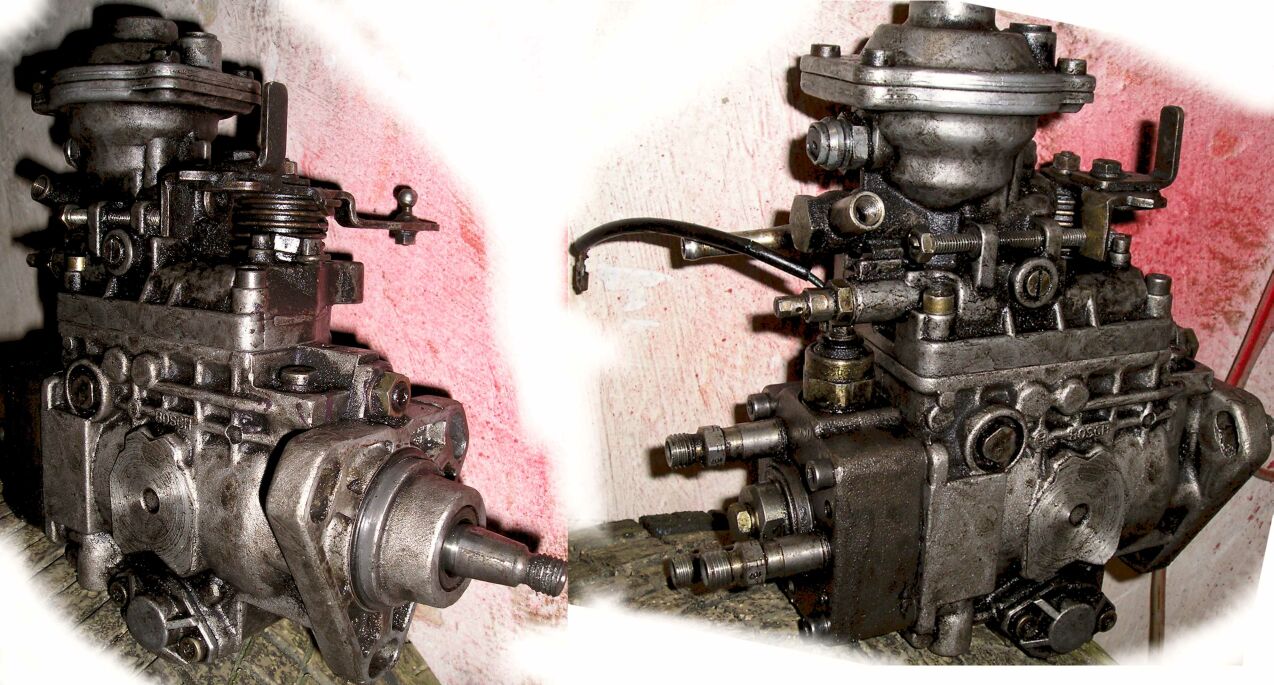

.mycTD Odesláno 10. květen 2007 Odesláno 10. květen 2007 jedno BOSCH tu taky mam, ale je teda jen 3valcovy:P [upravil dne 10.5.07 .mycTD] Citovat
oddie Odesláno 10. květen 2007 Odesláno 10. květen 2007 To je z nějakého TD, to je tříválcová Alfa 1,8TD, ne? Citovat
.mycTD Odesláno 10. květen 2007 Odesláno 10. květen 2007 Původně zaslal: oddie To je z nějakého TD, to je tříválcová Alfa 1,8TD, ne? jj, pan je znalec Citovat
