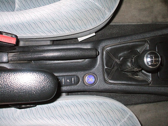

BIBOP Odesláno 5. květen 2007 Odesláno 5. květen 2007 POKUD MÁŠ VÝHŘÍVÁNÉ SEDAČKY TAK BY SI MĚ ZA RUČNÍ BRZDOU TLAČÍTKA S KONTROLKAMA A DRÁTŮ POD SEDAČKOU JE OPRAVDO HODNĚ ASI 8-10 Citovat
OK406 Odesláno 5. květen 2007 Odesláno 5. květen 2007 Tlačítka jsou na středovém panelu, jak je ruční brzda : Citovat

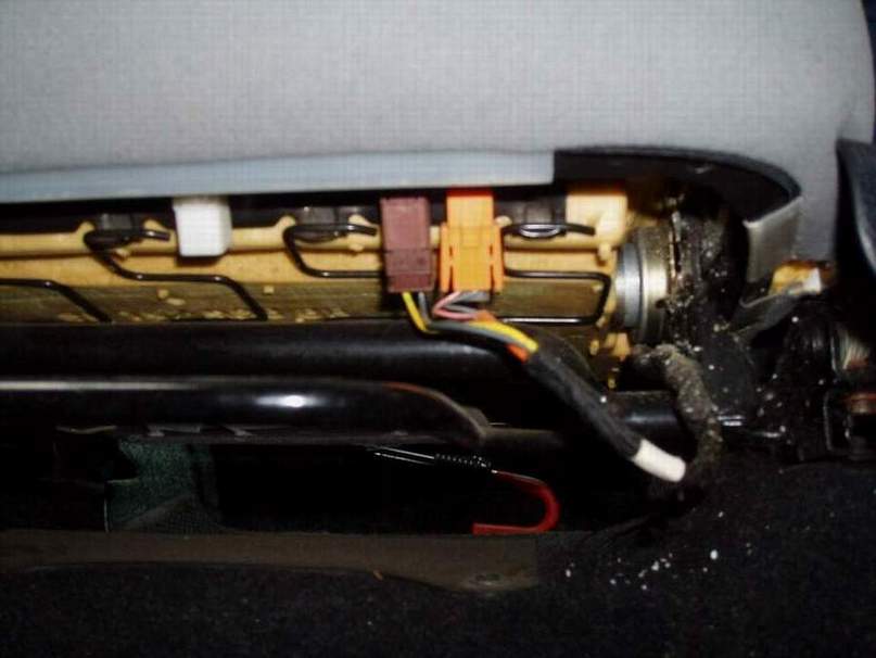

mirec.dk.406 Odesláno 6. květen 2007 Odesláno 6. květen 2007 ja som našiel pod sedačkami toto, dva zapojené jeden hnedý a jeden oranžový konektor, z toho oranžového šiel potom hrubý oranžový kábel ku pásu vzadu asi k pyropatrone, a jeden biely konektor nezapojený, bočné airbagy ani pred spolujazdcom nemám, môže ten hnedý konektor slúžiť na vyhrievanie sedačky keď som objavil pri ručnej brzde pod tým krytom dva nezapojené konektory [upravil dne 6.5.2007 mirec.dk.406] [upravil dne 6.5.2007 mirec.dk.406] Citovat
Pe.Tr Odesláno 6. květen 2007 Odesláno 6. květen 2007 Původně zaslal: mirec.dk.406 ja som našiel pod sedačkami toto, dva zapojené jeden hnedý a jeden oranžový konektor, z toho oranžového šiel potom hrubý oranžový kábel ku pásu vzadu asi k pyropatrone, a jeden biely konektor nezapojený, bočné airbagy ani pred spolujazdcom nemám, môže ten hnedý konektor slúžiť na vyhrievanie sedačky keď som objavil pri ručnej brzde pod tým krytom dva nezapojené konektory [upravil dne 6.5.2007 mirec.dk.406] ten hnědý je stejně ve slepé zástrčce,ale je to ono Citovat
mirec.dk.406 Odesláno 6. květen 2007 Odesláno 6. květen 2007 to znamená, že keby som zohnal tie vypínače čo sú pri ručnej brzde tak mi to nepôjde Citovat
Pe.Tr Odesláno 6. květen 2007 Odesláno 6. květen 2007 Původně zaslal: mirec.dk.406 to znamená, že keby som zohnal tie vypínače čo sú pri ručnej brzde tak mi to nepôjde přesně tak ,musel bys mit v sedácích a opěradlech vyhřivané podložky,před pár týdnama totu někdo prodával i s oladači za 2000,- bylo tam i foto, zkus to dohledat ,uvidíš. Citovat

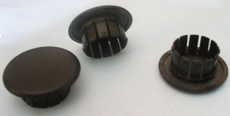

OK406 Odesláno 7. květen 2007 Odesláno 7. květen 2007 ajven: tady jsou ty krytky místo zapalovače (jsou ze Š Felicia) : Citovat
