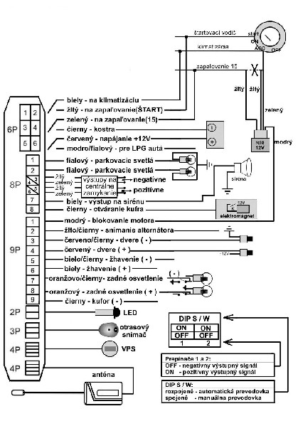

Supersonic Odesláno 25. duben 2007 Odesláno 25. duben 2007 Původně zaslal: Pata Supersonic: jake cidlo? pokud je to radiovy alarm, tak jedine cidlo je kousek anteny... nemluvim o IR dalkaci Samozřejmě, že nemluvíme o IR, mluvíme o radiodálce, ale ne všechny alarmy jsou nabouchané v jedné krabici:P Viz. příklad, tady je anténa zvlášť a neměla by se někde daleko utopit pod přístrojovkou:bojim [upravil dne 25.4.07 Supersonic] Citovat
