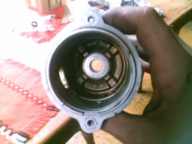

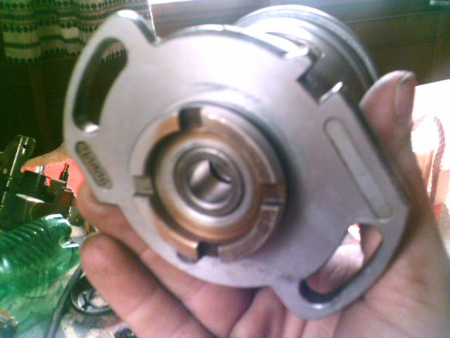

Dakaros Odesláno 18. březen 2007 Autor Odesláno 18. březen 2007 Tak první poznatky! Měl jsem rozdělanej rozdělovač a mam tam BOSH, co mě zarazilo, ten podtlakovej mechanismus, kterej má hejbat s předstihěm a je přišroubovanej na rozdělovači (vypadá to jako létajcí talíř a vede do něj hadička ze sání přes elektro ventil a z něj vede do rozdělovače táhlo (to neni vidět). Skoušel jsem to pusou nasát a je to průchozí de to jak profouknout, tak i nasát. Nemělo by to bejt neprůchozí?? Potom dálší věc, vyšrouboval jsem ten doraz škrtící klapky a skutečně si volnoběh řídil počítač a kupodivu se držel i na těch 900ot. na kterejch má bejt. Ten mechanismus šoupátka (dle mého mínění) vede z tělesa sání do plastovýho nesmyslu o kterym jsem si myslel, že je to šoupátko, je do něj zapojenej konektor, z něj to vede na pravej kraj auta (z pohledu řidiče) do velký černý tuby, která vypadá jako filtr (Peugeot, Talbot, Citroen) a z něj to vede pod autem k nádrži. Vyměnil jsem palivovej filt (už půl roku mi leží ve sklepě a novej Bosch) a auto se chová mnohem líp, přestalo pocukávat při akceleraci, motor je klidnej, akorád jsem nezkoušel, jak to jede ve vyšších otáčkách. Toť moje poznatky z weekendu. Fotky motoru dodám, ale mam někde zabordelenej daťák, tak je nemohu ztáhnout. [upravil dne 18/3/07 Dakaros] Citovat
