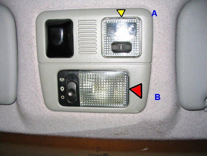

jirkafous Odesláno 14. únor 2007 Odesláno 14. únor 2007 Neumím demontovat stropní svítilnu, vypáčení nějak nejde, nechci použít větší násilí. 306 1,4 b,1995 [upravil dne 14.2.2007 jirkafous] Citovat

jirkafous Odesláno 15. únor 2007 Autor Odesláno 15. únor 2007 Předpokládám, že se vyloupne celý šedivý komplet, ne jen osvětlení. Potřebuju se totiž ještě dostat ke konektorům infra - je tam asi nějaká oxidace. Spodní hrana na obrázku je vlastně čelní - u skla. Takže : kde páčit? Ani v knize \"Jak na to\" to není uvedeno. P 306 1,4 b, sedan, 1995 Citovat
Ferry Odesláno 15. únor 2007 Odesláno 15. únor 2007 musi jit ven ta velka lampicka, pod ni pak jsou dva TORX srouby, ktery kdyz povolis, tak pak sundas i ten sedivej plast s infra a lampickou na cteni map Citovat
jirkafous Odesláno 21. únor 2007 Autor Odesláno 21. únor 2007 Vyzkoušel jsem vypáčit to velké světlo v místě B - po delší námaze vypadlo jen sklo. Pod ním je žárovka, kterou jsem tedy vyměnil, ale žádné šroubky, a parabola nechce ven. Malé světlo na mapy jsem vypáčil v místě A - vypadlo celé. A v prostoru zase nebylo nic, co by umožnilo demontáž celého šedivého rámečku. A to jsem tam koukal zubařským zrcátkem a viděl jsem .... Prostě jsem to zatím nerozdělal. [upravil dne 21.2.2007 jirkafous] Citovat

jirkafous Odesláno 24. únor 2007 Autor Odesláno 24. únor 2007 Díky všem za rady - už je to venku! Trošku větší násilí v tom správném místě a je to. Horní utržené zobáčky na šedém plastu se dolepí něším jiným, aby tam nebyla mezera. Ještě jednou díky a přeji hezký den a spolehlivé pažouty všem! Citovat

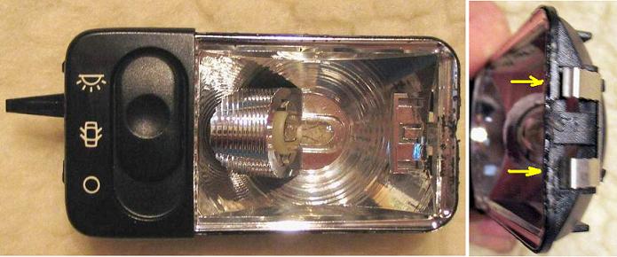

jirkafous Odesláno 27. únor 2007 Autor Odesláno 27. únor 2007 Já jsem musel použít trošku větší násilí s použitím planžety. Chce to co nejtenčí ocelovou planžetu asi 25 mm širokou - já jsem koupil tenkou ocelovou špachtli a upravil na uvedenou šířku, zabrousil hrany a zasunul na pravé straně svítilny (na obrázku ve směru šipek) tak asi 2 cm hluboko a tak jsem ty dva plíšky, kterými svítilna drží, zatlačil a svítilnu dostal ven. [upravil dne 27.2.2007 jirkafous] Citovat
