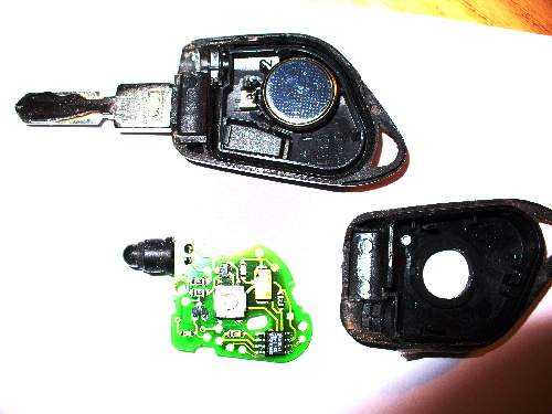

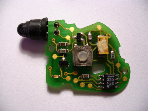

Guest Radimo Odesláno 6. únor 2007 Odesláno 6. únor 2007 chlapy tak se kvůli mě nehádejte,posílám fotky klíčku,jestli z toho něco zjistíte? Citovat
vector Odesláno 6. únor 2007 Odesláno 6. únor 2007 Tak já ho tam nikde nevidim, pokud neni přímo nad tím uchycením klíčku, ta fotka se hrozně leskne. Zespodu by měl bejt šroubek co drží ty zoubky.. jde to vyndat ? Ale teoreticky je tam místo pro jeden typ těchhle chipů pod deskou toho IR vysilače. [upravil dne 7/2/2007 vector] Citovat
