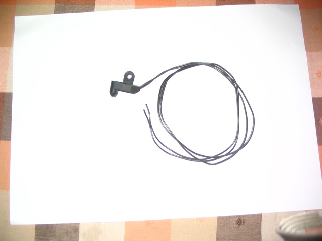

Guest Voloda58 Odesláno 17. říjen 2007 Odesláno 17. říjen 2007 Může mi někdo poradit, zda uvedený snímač lze připojit k displeji typu "A" ? Takto jsem ho sehnal, kabílek je asi 50 cm dlouhý. Než se pustím do demontáže zrcadla a hledání kontaků - prosím poraďte. Citovat
JaKoB Odesláno 17. říjen 2007 Odesláno 17. říjen 2007 Myslím,že všechny 406ky mají ten snímač stejný.Já jsem si vyhledal podle VIN kódu svého auta toto:Ukazatel vnější teploty -Bez indikátoru vnější teploty.Takže asi něco jako ty.Dej pak vědět jestli jsi tam měl natažený dráty k tomu zrcátku. Citovat
Ladman Odesláno 17. říjen 2007 Autor Odesláno 17. říjen 2007 na jiném vlákně na fóru mi před nedávnem někdo napsal, že abych zprovoznil měření venkovní teploty, musel bych vyměnit především BSI. To ale nehrozí Citovat
Guest Voloda58 Odesláno 17. říjen 2007 Odesláno 17. říjen 2007 To tak to si mohu rovnou koupit v marketu běžný snímač za 200,- Kč a budu na tom líp. Citovat

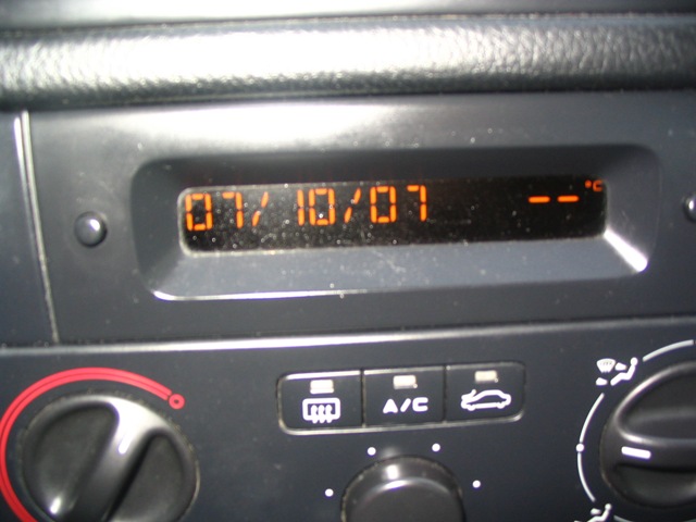

Ladman Odesláno 17. říjen 2007 Autor Odesláno 17. říjen 2007 Původně zaslal: Peta Původně zaslal: Ladman podle manuálu displej A. Do auta se mi teď běžet nechce, protože přece u všech těch displejů co jsi vypsal je možnost měření venk. teploty (TEMP). Displej mi zobrazuje fukce orig. rádia CLARION s CD, datum a čas a také upozorňuje na otevřené dveře. Dále nabízí volbu jazyka. Můžeš sem dát fotku? Docela bych ten Tvůj diplay rád viděl. s "menším" zpožděním dodávám foto displeje typu A:papa Citovat
Guest Voloda58 Odesláno 17. říjen 2007 Odesláno 17. říjen 2007 No tak já mám rovněž tento displej a jak výše uvedeno, sehnal jsem čidlo., které v pravém zrcátku nemám. Teď jde o to, jestli jak ho zapojit. Citovat
Ladman Odesláno 17. říjen 2007 Autor Odesláno 17. říjen 2007 u mého vozu se o to kdysi pokoušel Komisar, avšak neúspěšně. Na svém starém modelu si to dělal a fungovalo mu to bez problémů. U nového modelu na to bude mít vliv ta řídící jednotka. Osobně jsem se ptal i volal k různým koncesionářům Peugeot, ale nikdo mi nebyl schopen dát odpověď. Na rozdíl od tebe, ale nemám ty čárky se stupni Celsia. Na displeji jsou vidět, ale nesvítí mi jako tobě. Mám tam čas a měnit to nelze. Citovat
