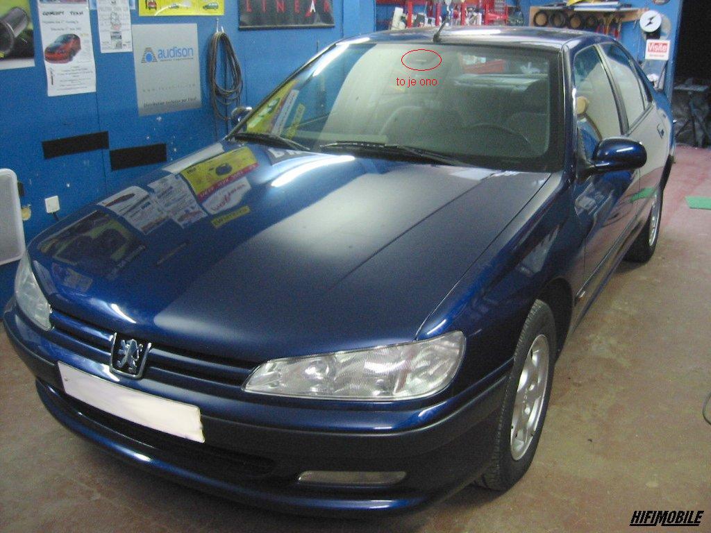

Tak nám sem tam sjede teplota přes noc pod nulu a ráno se musí
škrábat okna.A ejhle co se neobjevilo. Ráno tma jak v rohu, sednu, natočim, světla sami rozsvítěj a du škrabat. A v tom obdélníčku pod vnitřním zpěťákem svítí světýlko.Vevnitř všecko zhasnutý a to světýlko je vidět jen při pohledu zvenčí.Otázka zní... CO TO JE ? Dešťovej senzor? Ale tomu neodpovídá páčka na stěrače- nemá prstýnek na jeho zapínání. Sice mě to moc netrápí,
ale pokud někdo ví nebo zná budu jen rád....:papa
Je to dešťovej senzor a na mý 406 se neovládal prstýnkem, nýbrž posunutím páčky do první horní polohy
Původně zaslal: Fx
Přesně tak, první poloha nahoru je aktivovaný senzor deště, jen když vypneš klíček tak musíš páčku překlapnout tam a zpět aby se znovu aktivoval, jinak sám nenaběhne.
Původně zaslal: Long
Prosím a jak zjistím nebo poznám že mám dešťový senzor- 406 r.v. 98
že máš zvenčí na skle (pod zrcátkem) vidět takovej obdélníček = senzor a že máš na páčce stěračů v první poloze nápis "auto";)
