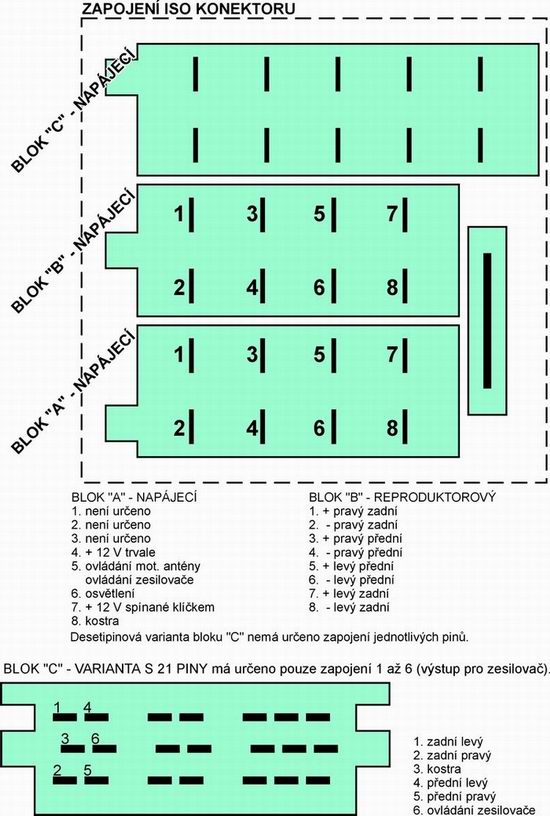

chuck11 Odesláno 20. červenec 2006 Odesláno 20. červenec 2006 Pokud máš rádio sony tak tvůj problém by měl být v tomhle viz obr. Citovat
musashi Odesláno 20. červenec 2006 Autor Odesláno 20. červenec 2006 Zdravim! Diky vsem za rady! Poradne jsem si pak precetl navod (k instalaci) a bylo jasno ... ) Rozsekl to prave obrazek na posledni strance (viz ten od chucka11), kde bylo uvedeno, ze je mozne prepojit kabely k trvalemu napajeni. Mel jsem asi pred rokem jine radio od Sony a tuhle vychytavku uz primo na kabelech nemelo, musely se natvrdo menit piny v konektoru, takze me vubec nenapadlo, ze by to slo takhle snadno ... Nicmene je fajn, ze to tak je a muj problem je tim vyresen. Jeste jednou mockrat vsem diky! Citovat

branol Odesláno 4. září 2006 Odesláno 4. září 2006 Prosim podarte, v servise Peugeot mi namotovali autoradio sony so zapojenim, ze ak nie je klucik minimalne v polohe 1, tak radio je mozne zapnut. Taktiez v navode som objavil obrazok ako dodal chuck11 s moznymi zapojeniemi a/ b/ a c/. Ak by som chcel aby bolo mozne pustit radio aj v pripade ak by nebol klucik v zapalovani, ktoru variantu mam zvolit ? Moja predstava o zapojeni: - je mozne zapnut radio aj bez klucika v zapalovani - ak vyberiem klucik zo zaplovania, radio sa vypne a je ho mozne opatovne zapnut bez vlozenia klucika Citovat

branol Odesláno 5. září 2006 Odesláno 5. září 2006 vie mi niekto vysvetlit kedy je pouzitelny variant zapojena B/ na obrazku co dodal chuck11 Vdaka Citovat
DanculD Odesláno 5. září 2006 Odesláno 5. září 2006 To branol: Ked mas na radii resp. na kabloch naopak napajanie a \"pamät\". Citovat
mk405 Odesláno 5. září 2006 Odesláno 5. září 2006 k tomu obrázku: a) je spínané tedy rádio jde jen přes klíček b) je pouze pro některé vozi co mají prohozené ty dva kable už od výroby (tedy jakoby špatně zapojenej konektor), a funguje jako a) c) je trvalé napájení tedy rádio funguje nezávisle na klíčku nehledejte v tom žádnou složitost, vpodstatě je to tak že do rádi jdou 2 plus kable jeden napájí pamět a druhy jde bud přes klíček (rádio jde pouze s klíčkem) nebo nejde přes klíček a rádio jde pořád. Citovat
mk405 Odesláno 5. září 2006 Odesláno 5. září 2006 Původně zaslal: branol Moja predstava o zapojeni: - je mozne zapnut radio aj bez klucika v zapalovani - ak vyberiem klucik zo zaplovania, radio sa vypne a je ho mozne opatovne zapnut bez vlozenia klucika to první jde (zapojení c) to druhé nejde, klíček funguje jaky vypínač proste zapnuto nebo vypnuto ale nelze jím pouze vypínat Citovat
branol Odesláno 5. září 2006 Odesláno 5. září 2006 Pozeral som zapojenie mojho autoradia, je zapojene podla volby A/ , zial po ulozeni stanic a vypnuti radia sa frekvencie stanic neulozia Citovat
mk405 Odesláno 6. září 2006 Odesláno 6. září 2006 Původně zaslal: branol Pozeral som zapojenie mojho autoradia, je zapojene podla volby A/ , zial po ulozeni stanic a vypnuti radia sa frekvencie stanic neulozia teško říci když nevíme co je to za rádio, ale bud to to může být právě tím prohozením paměti a napájením nebo některá rádio mají funci ukládání/neukládání nastavení v menu, nebo u některej rádií si to pamatuje jen při \"c\" Citovat
