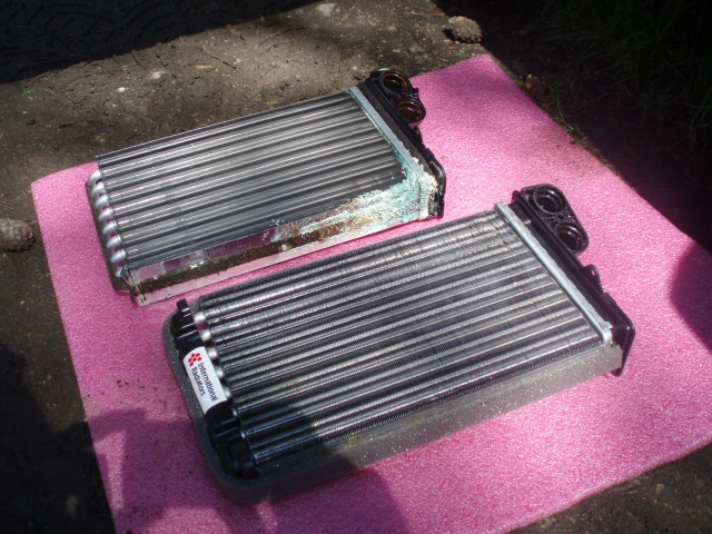

Marcel505 Odesláno 13. květen 2013 Odesláno 13. květen 2013 Tak mám pod podlážkou řidiče chladící kapalinu. Ty o-kroužky jsem měnil asi před rokem, dvěma... Je možné, že je chladící kapalina rozežrala? Spíš se tedy obávám, že je v háji radiátor. Nebo ještě nějaký nápad čím by to mohlo být? Citovat
Guest servisman Odesláno 14. květen 2013 Odesláno 14. květen 2013 spíše se obávám ,že to bude radiátor tu jsem našel fotky mého radiátoru starý a nový [upravil dne 14/5/13 13:24 od servisman] Citovat
ozzy56 Odesláno 14. květen 2013 Odesláno 14. květen 2013 Tak mám pod podlážkou řidiče chladící kapalinu. Ty o-kroužky jsem měnil asi před rokem, dvěma... Je možné, že je chladící kapalina rozežrala? Spíš se tedy obávám, že je v háji radiátor. Nebo ještě nějaký nápad čím by to mohlo být? jestli je to opravdu chladící kapalina, tak sis diagnozu stanovil sám Citovat
Marcel505 Odesláno 14. květen 2013 Odesláno 14. květen 2013 servisman: Můj vypadal dobře... Kolik stál novej? ozzy56: Já věděl že někdo mi něco takového napíše... Citovat
tarbo11 Odesláno 20. květen 2013 Odesláno 20. květen 2013 Jestli je to na 307,tak ještě minulej týden byla funglovka na aukru za 300kč.Já ho měnil před týdnem ale spěchal jsem tak jsem koupil na vrakáči za 200kč.A stěma těsnícíma kroužkama-zkoušel jsem dávat O-kroužky,ale nešlo to důkladně stáhnout,originál mají jinej tvar než O-kroužek,mají plošku.Řešil jsem to tím,že jsem vzal k radiátoru i potrubí a vyměnil to celé. Citovat
Guest servisman Odesláno 20. květen 2013 Odesláno 20. květen 2013 nový mne vyšel do tisícovky ,ale byla sleva takže asi 750 Kč,kupoval jsem jej v Autobenexu Citovat
