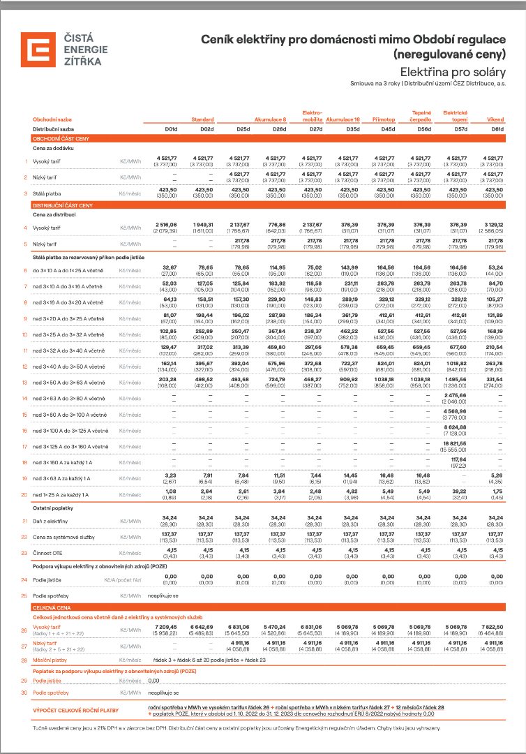

Charlie 1 Odesláno 14. září 2024 Odesláno 14. září 2024 mrkni tady na ceník...je tam myslím větší platba za distribuci za stalou platbu a za jistič,ale to si nejsem jist,každopadně mi nic jineho nezbývá kdyz mám přetoky cca 5000Kw tak to propalím v elektrokotli... . Citovat

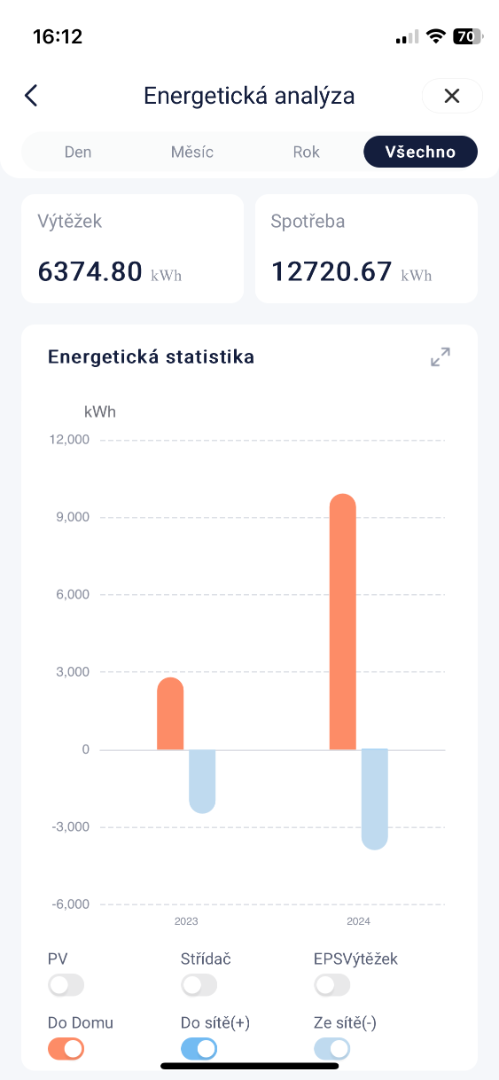

Ajdamek Odesláno 26. říjen 2024 Odesláno 26. říjen 2024 Tak slavim rok s fve a vysledek mile prekvapil, vyrobeno a spotrebovano 6,37kw (do site nedodavam), coz vychazi cca 35tis uspora. Fve stala po odecteni dotace 280tis, navratnost pri soucasnych cenach kolem 8mi let. Tak jeste koupit elwagen pro manzelku a navratnost se vylepsi Charlie 1 ohodnotil 1 Citovat

Ajdamek Odesláno 27. říjen 2024 Odesláno 27. říjen 2024 Je to 10kw elektrarna, system Solax, baterie 11,6kw, 2xwallbox, bohuzel se to kupovalo v dobe nejvyssich cen. Pro me bylo dulezity, aby se to udelalo dobre a kvalitne. pavelu96, Charlie 1 a Pe.Tr ohodnotil 3 Citovat

Ajdamek Odesláno 27. říjen 2024 Odesláno 27. říjen 2024 @Charlie 1 no vyrobilo to celkem tech 6374kw, pretoky jsou vypnuty. Kdybych dodaval do site, tak to vyrobi max o 1-2mwh vic. Nemam moc idealne nasmerovanou strechu. Citovat
