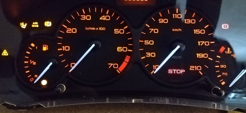

milhaj Odesláno 13. únor 2024 Odesláno 13. únor 2024 (upraveno) Jak zkontrolovat stav ujetých km na Palubní desce Peugeot 206, r.v.2003 bez připojení k automobilu? Upraveno 13. únor 2024 uživatelem Radek Hurvajz Citovat
Radek Hurvajz Odesláno 13. únor 2024 Odesláno 13. únor 2024 (upraveno) Těžko říct, asi by se to muselo vyčíst z EEprom. Zkus se zeptat člena @ChouLu, ale moc sem nechodí nevim kdy nebo jestli ti odpoví. Nebo @Ferry by mohl vědět. Upraveno 13. únor 2024 uživatelem Radek Hurvajz Citovat
Ferry Odesláno 13. únor 2024 Odesláno 13. únor 2024 Ano, jedine rozebrat (sundat rucicky a vyndat plosnak vzadu) a vypajet eeprom a programem na upravu stavu km vycist hodnotu. Pak vse zpet a nakalibrovat zas vsechny rucicky. Existuje teda jeste VAN prevodnik na seriovy port, kdy se da pomoci Arduina s budiky komunikovat z PC a vycist to. Ten by sis ale musel postavit a naprogramovat pavelu96 a Radek Hurvajz ohodnotil 2 Citovat
