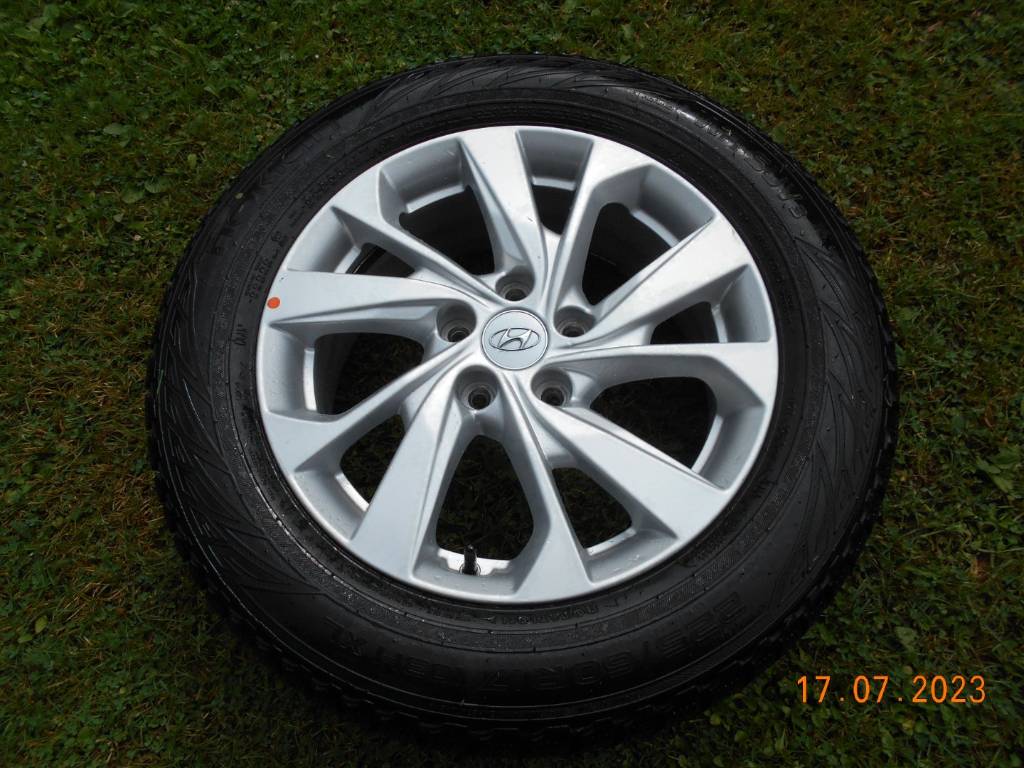

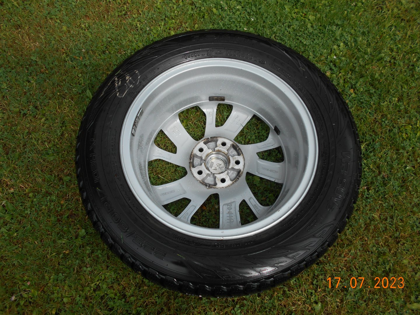

AnotherOne Odesláno 18. červenec 2023 Odesláno 18. červenec 2023 Potreboval by som odporučiť ako postupovať pri ošetrení elektrónov - aký odhrdzovač, farbu ap. použiť. Nemusí to byť krásne, stačí zastaviť hrdzavenie. Na niekoľkých miestach sa vydúva lak a inde je už aj odpadnutá farba. Dnes už nič poriadne nevedia urobiť - disky majú 3r. a sú určené na zimu (neleštené). Skoro ma porazilo keď som to pri prezúvaní uvidel. Ešte, že to je len na vnútornej strane. Citovat
Radek Hurvajz Odesláno 18. červenec 2023 Odesláno 18. červenec 2023 (upraveno) Ja to vždycky když už je to takto hnusný přejedu zevnitř ocelovým kartáčem, přebrousím a stříknu 2x sprejem na disky, zase to asi 3 roky vydrží, i když možný je že i dýl. Upraveno 18. červenec 2023 uživatelem Radek Hurvajz Citovat
ozzy56 Odesláno 18. červenec 2023 Odesláno 18. červenec 2023 za tři roky puchýře na Alu origo diskách ?? Citovat
Radek Hurvajz Odesláno 18. červenec 2023 Odesláno 18. červenec 2023 (upraveno) Jo, Radka to má u Suzuki taky tak (normální stříbrný lakovaný disky), po 4 zimách uplnej hnus. Asi to před zimou opravim zatim štetečkem a příští rok to stříknu zevnitř. Upraveno 18. červenec 2023 uživatelem Radek Hurvajz Citovat
ozzy56 Odesláno 18. červenec 2023 Odesláno 18. červenec 2023 já zrovna včera disky sundal a umyl je z obou stran a nikde nic, jezdím denně i v zimě, auto garážuju jen na chatě... Citovat
AnotherOne Odesláno 18. červenec 2023 Autor Odesláno 18. červenec 2023 před 21 minutami, ozzy56 napsal: za tři roky puchýře na Alu origo diskách ?? Nie na origo. Origo mám len na leto a po 7r sú akoby práve vyšli z fabriky. Ale nepochybujem, že po pár rokoch v zime by sa na leštenej časti objavili pavučiny. ozzy56 ohodnotil 1 Citovat
