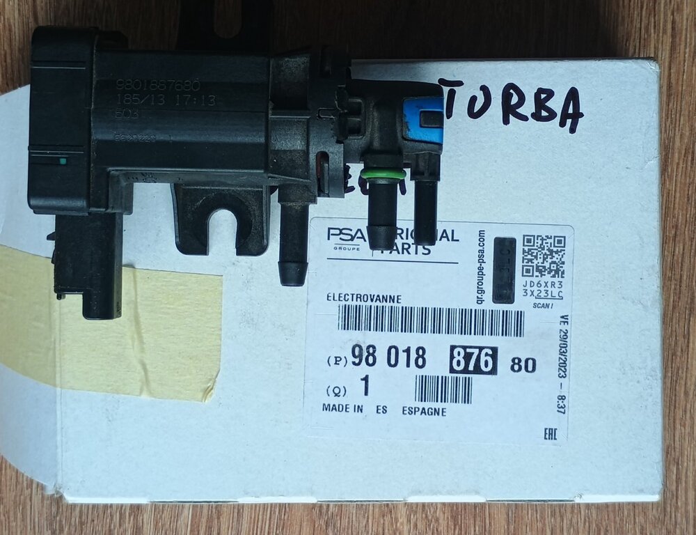

Maco82 Odesláno 13. červen 2024 Autor Odesláno 13. červen 2024 Ahoj, úplně jsem zapomněl na tento příspěvek, vyměnil jsem regulátor turba č.9801887680 za cca 700kč, od té doby auto opět funguje jak má... Pavel Péťa ohodnotil 1 Citovat
Radmaister Odesláno 23. červen 2024 Odesláno 23. červen 2024 Ahoj díky Maco82 vyměnil jsme taky regulátor a chyba se zatím neobjevila (cca 500km). Snad to bylo ono. Každopádně oproti ventilu turba které jsme chtěl měnit za 6000 je to pořád super. Citovat
Radmaister Odesláno 3. říjen 2024 Odesláno 3. říjen 2024 Ahoj rychlý update - mám ujeto přes 6000 km a chyba se neobjevila můžu s jistotou říct že to byl vadný regulatátor tlaku turba. ozzy56 ohodnotil 1 Citovat
