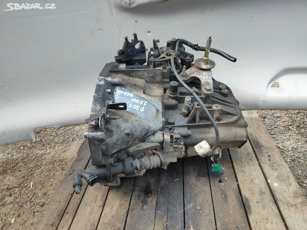

KamilHosek Odesláno 13. listopad 2022 Odesláno 13. listopad 2022 Dobrý den, rad bych se zeptal na čidlo zpatecky. Nefunguji mi zpáteční světla, patice je ok žárovka taky ale ani za boha nevím jak se dostat k čidlu. Poprosil bych o radu jak se k němu dostat a nejlépe i s fotkami. 2.0 rhr, 2004, man, hatchback. Citovat
krtek 2 Odesláno 13. listopad 2022 Odesláno 13. listopad 2022 (upraveno) vidis ho? zelene(sive) cidlo pod odvzdusnovakom zhruba uprostred obrazka ,vybrat filterbox treba a mozno aj kastlik baterky Upraveno 14. listopad 2022 uživatelem krtek 2 Péťa ohodnotil 1 Citovat
jarokare Odesláno 14. listopad 2022 Odesláno 14. listopad 2022 @krtek 2 určitě myslíš to zelené čidlo ? Já myslím , že šedivé krtek 2 ohodnotil 1 Citovat
