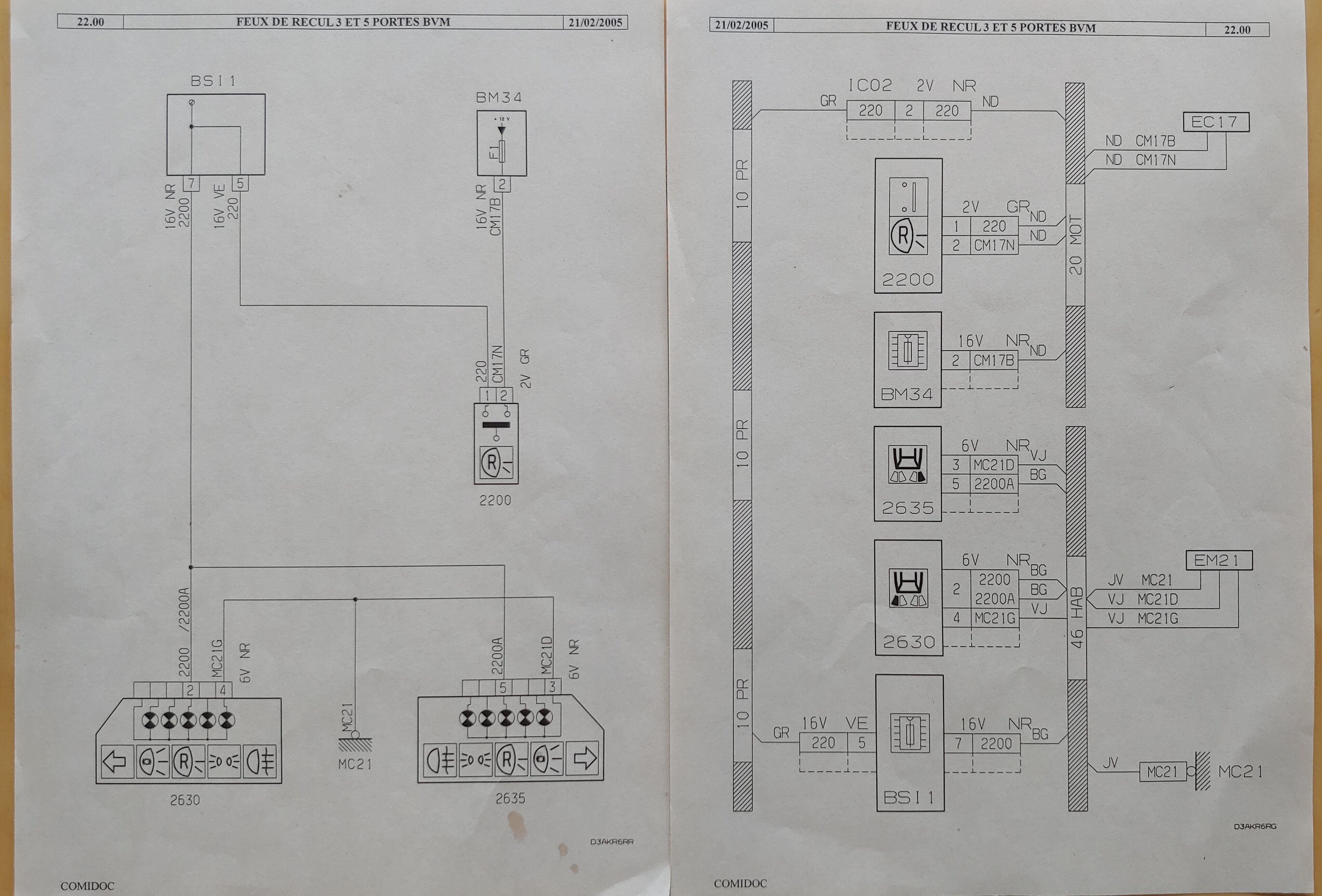

jogi24 Odesláno 2. říjen 2022 Odesláno 2. říjen 2022 Ahoj chalani. Mam problem zo spiatockami na mojej 1,4Hdi rv.2002. Samo po zisteni,ze nesvietia hned poistky-OK. Tak klasika spinac na prevodovke. Kupeny novy a ...nic. Ziarovky su dobre, napetie do konektoru dostavam. Zo spinaca na prevodovke ide kabel na lavu stranu pri RJ motora, kde je 2pinovy konektor. Ten vyzera byt OK. Ako-kam to leze dalej? Z toho konektra vychadza cerveny tenky drot,ale na spiatockach cervny nieje,myslim,ze tam ide kremovo biely... Takze sa este niekde musi prerusovat. Neviete mi niekto poradit? Pripadne niekto schemu spiatociek nemate? dakujem za rady Citovat

ChouLu Odesláno 2. říjen 2022 Odesláno 2. říjen 2022 Zpětná světla ovládá BSI z čidla na převodovce jde pouze informace do BSI občas se stává, že výstup z BSI je poškozen např nevhodnou žárovkou ideálně origo diag a otestovat výstup přes ní Citovat

Ferry Odesláno 2. říjen 2022 Odesláno 2. říjen 2022 Podle schematu vyse to vypada, ze v BSI je to jen proklemovane natvrdo z jednoho konektoru (vstup z hlavniho svazku 10PR) do druheho (vystup do svazku kabiny 46HAB) Ja se ted pri prekopavce kompletni elektriky a dodelavani vybavy na tom pinu pro svazek kabiny napojoval dratem k samostmivacimu zrcatku, aby se pri zpatecce oddtemnilo HonzaZ ohodnotil 1 Citovat
jogi24 Odesláno 2. říjen 2022 Autor Odesláno 2. říjen 2022 Taak chalani. DAKUJEM Vam za ochotu pomoct. Nakoniec to bola "takova blbost". Takze konektor pri RJ motora je tam, ale ja mam 1 drot a 2pinovy konektor. Do BSI To ide cervenym kablom do cerveneho konektora na pin c.4 (asi len ako info pre RJ ). Pramo sa prepaja vo vnutri BSI na cierny konektor PIN c.4 a odtial von. V kufri je rozdvojovaci konektor je na privode a ja som mal zoxidovany pin c.2. Po odstaneni oxidacie ziadna zmena, a tu je prdel: Jedna ziarovka mala zaoxidovanu objimku a preto nesvietila, a ta druha bola odpalena tak,ze ani prti svetlu nebolo vidiet prerusene vlakno ziarovky. Az pri klepani po ziarovke bolo vidiet slabunke zaiskrenie na pripojovacich vodicoch vo vnutri ziarovky. Takze vsetko som rozobral aj BSI aj spinac prevodovky,aby som prisiel na to ze su v prdeli 2ziarovky a jeden konektor. dakujem Vam vsetkym za ochotu pomoct. Ferry, HonzaZ a Chip ohodnotil 3 Citovat
