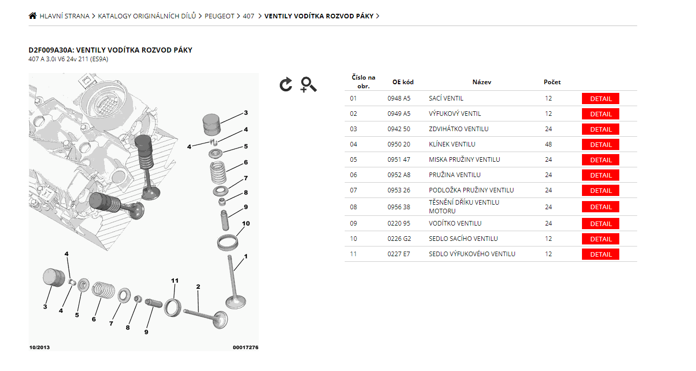

Chtěl bych se zeptat na radu, zda se daji nekde koupit hydrostely pro Peugeot 407 3,0 V6 benzin. (ES9A)
Na ACI.cz jsou v rozpadu pouze zvdihatka ventilu.
Na strankach motora.cz jsem nasel taky pouze zdvihatka.
Co jsem koukal na youtube, nemel by byt problem ze zdvihatka hydrostel vyklepnout a vymenit ho.
Nebo se pletu a prodava se pouze jako soucast celeho zdvihatka?

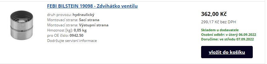

Daji se koupit znacky INA nebo MAXGEAR. ty stoji kolem 100,- za kus. Ale mam pochybnosti o kvalite.
No vzit 24x Febi uz vyjde skoro na 9000,-
Ma cenu ty zdvihatka zkouset rozebirat a cistit? Navodu je mraky, ale pak si rikam, ze to rozeberu a spatne hydrostely stejne nenajdu 😁
Zatim jeste nejsou v haji, ale budu muset udelat rozvody, tak jsem chtel rovnou vymenit tesneni ventilu a ty hydrostely 😒
Tak to jste me celkem potesili🙂 INA zdvihatko se prodava za 104,- To uz se vyplati koupit nove nez to rozebirat.
