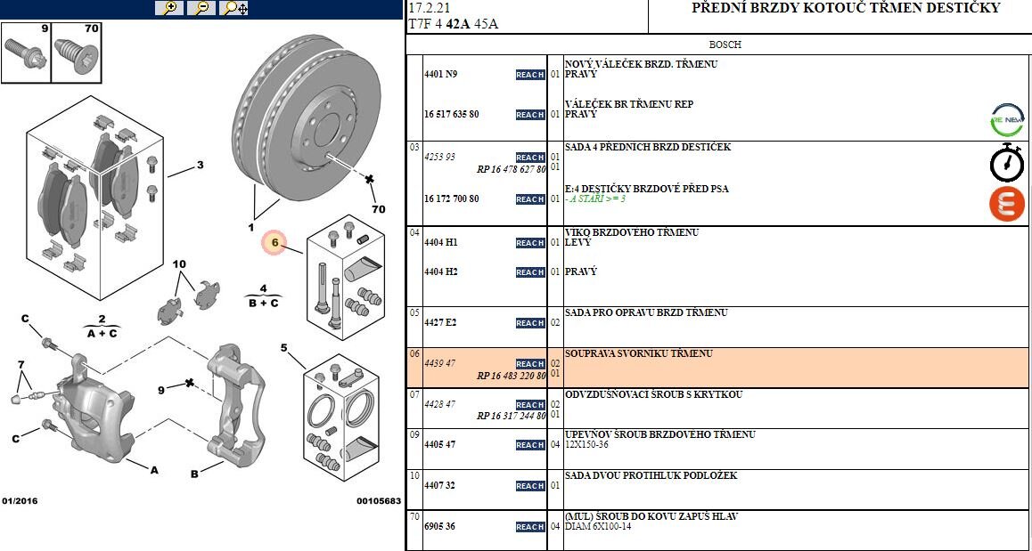

MJSytic Odesláno 29. říjen 2021 Odesláno 29. říjen 2021 Nevíte prosím někdo, jakou funkci má gumička na spodních čepech u předních třmenů? Dnes jsem přezouval 308 a při té příležitosti jsem mrknul i na brzdy. Zjistil jsem, že spodní čepy na obou stranách se vůbec nepohybují. Dost mě to překvapilo, protože se vloni dávaly nové kotouče/destičky a vše se to i čistilo a promazávalo. Tak jsem je poměrně hrubou silou vyndal a zjistil jsem, že ta gumička asi nějak zvětšila svůj objem a tím pádem to tam zpátky už nedám. Dal jsem jí teda pryč, vše očistil a znovu pořádně promazal. Vše jsem složil a brzdí to normálně a konečně zmizelo i to pískání při slabém brzdění. Teď je ale otázka, jestli je problém, že to tam není? Citovat

Návštěvník Odesláno 30. říjen 2021 Odesláno 30. říjen 2021 Ta gumička je tlumič vibrací třmenu. Nová se asi nedá koupit jako díl. Bývá to jen v těch opravných sadách. Určitě bych nějakou novou v práci našel. Citovat
